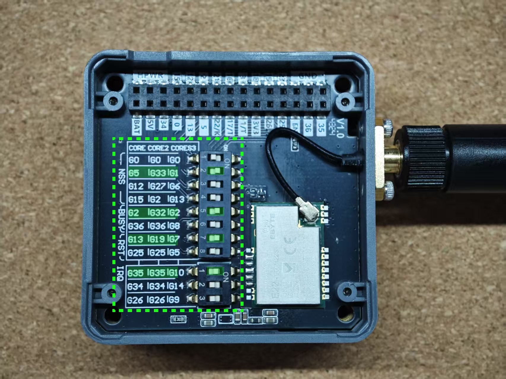

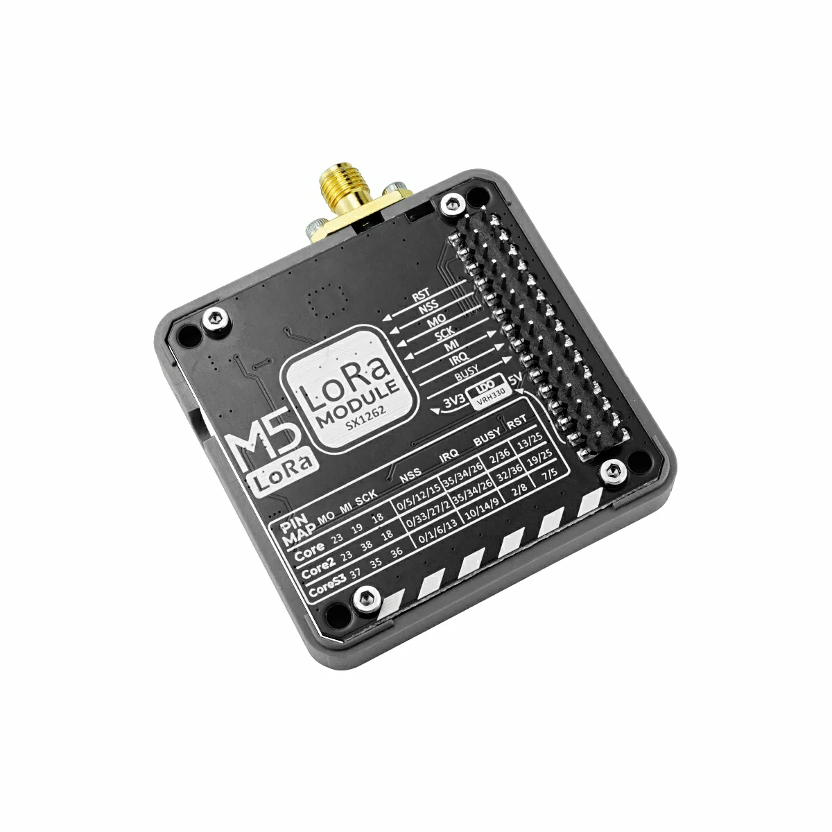

本例では 2 台の Module LoRa868 v1.2 と 2 台の CoreS3 を使用し、同一の LoRa 送受信テストスケッチをそれぞれ書き込んでポイントツーポイント通信を実現します。他のホストボードと併用する場合は、配線に合わせてスケッチ内の IO ピン設定を調整してください。また、Module LoRa868 v1.2 は底部の DIP スイッチでピンマッピングを柔軟に切り替え可能で、用途に応じて異なる主控機器と互換性を持たせられます。

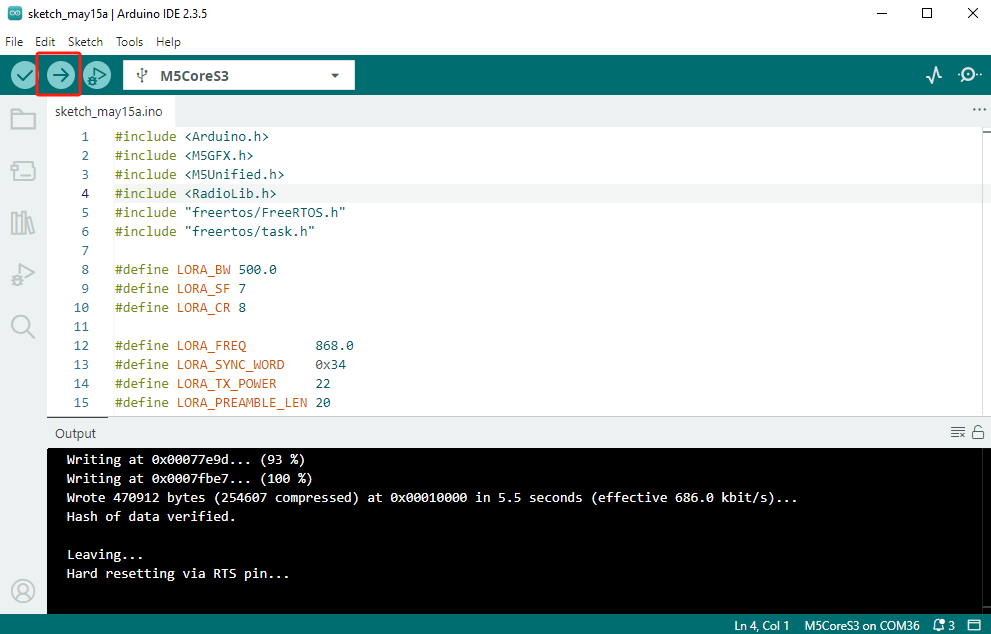

3. コンパイルとアップロード
    1. ダウンロードモード: デバイスへ書き込む前にダウンロードモードに入れる必要があります。ホストデバイスによって手順が異なる場合があるため、Arduino IDE 上手チュートリアル ページ下部にある各デバイス向けのダウンロード手順リストを参照してください。
    • CoreS3 の場合:リセットボタンを約2秒長押しし、筐体内の緑色 LED が点灯したら放してください。これでダウンロードモードに入ります。 ボタンを離すと緑色 LEDが消灯し、デバイスがダウンロードモードに入ったことを確認できます。
    1. デバイスのポートを選択し、Arduino IDE 左上のコンパイル&アップロードボタンをクリックします。コンパイルと書き込みが完了するまで待ちます。

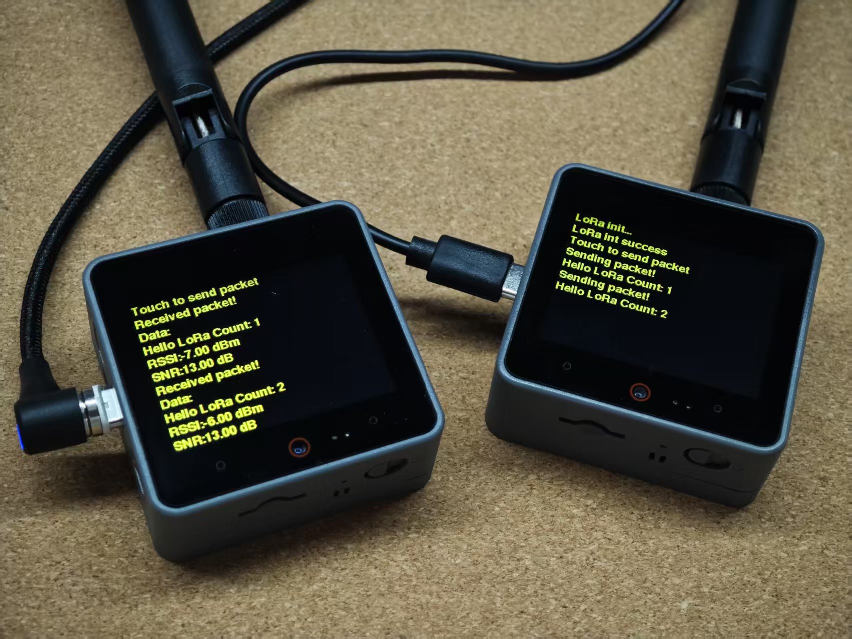

4. LoRa 送受信テスト
2 組の CoreS3 + Module LoRa868 v1.2 デバイスに同一の LoRa テストスケッチを書き込んだ後、タッチスクリーンをタップしてデータ送信テストを行います。
