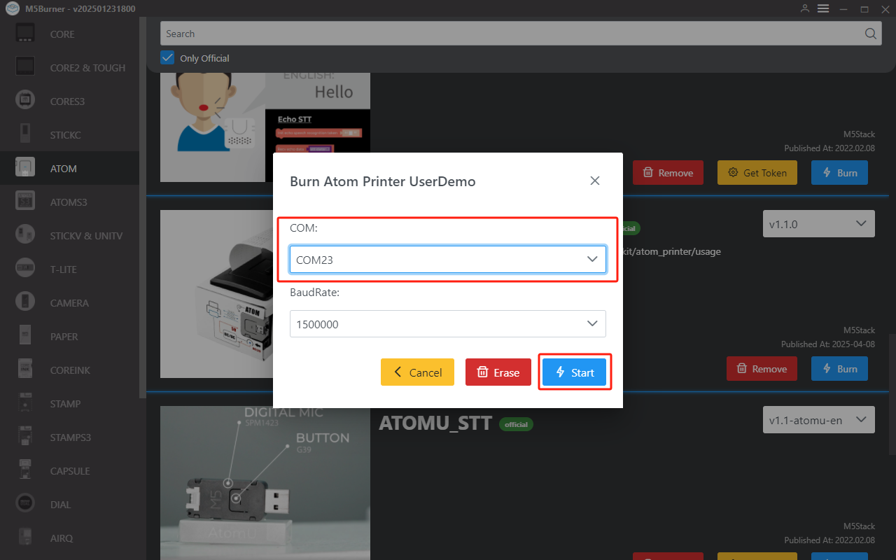

3.固件烧录
将设备通过 USB 线连接至电脑,点击 Burn 按钮, 并选中设备对应的端口进行烧录。

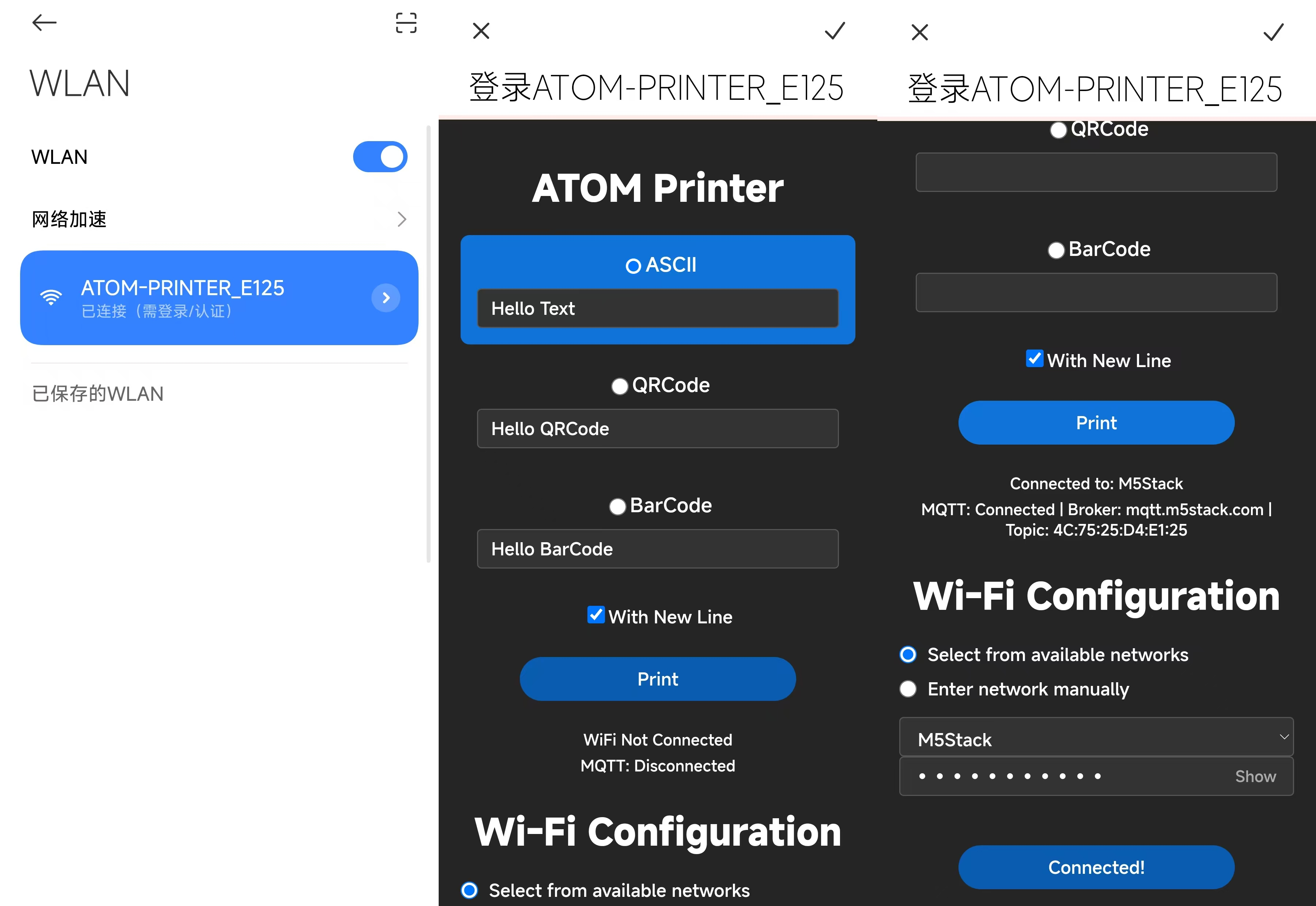

AP 打印
设备启动后将默认可开启 AP 热点(ATOM_PRINTER-xxxx),使用手机连接 AP 热点并使用浏览器(推荐使用 chrome 浏览器)访问192.168.4.1跳转至打印页面(连接 AP 后一般会默认跳转至该页面)。页面提供多种打印选项,字符,QRCode, BarCode。选中对应的输入框并输入字符,然后点击Print按钮即可打印。
MQTT 远程打印
AP 打印页面的底部是 Wi-Fi 配置选项。通过配置 Wi-Fi 连接,设备将自动连接至 M5Stack MQTT 服务器(Server: mqtt.m5stack.com, Port: 1883)。同时在成功连接服务器后使用本机的 mac 地址作为订阅 topic,方便通过别的 MQTT Client 进行打印控制。
