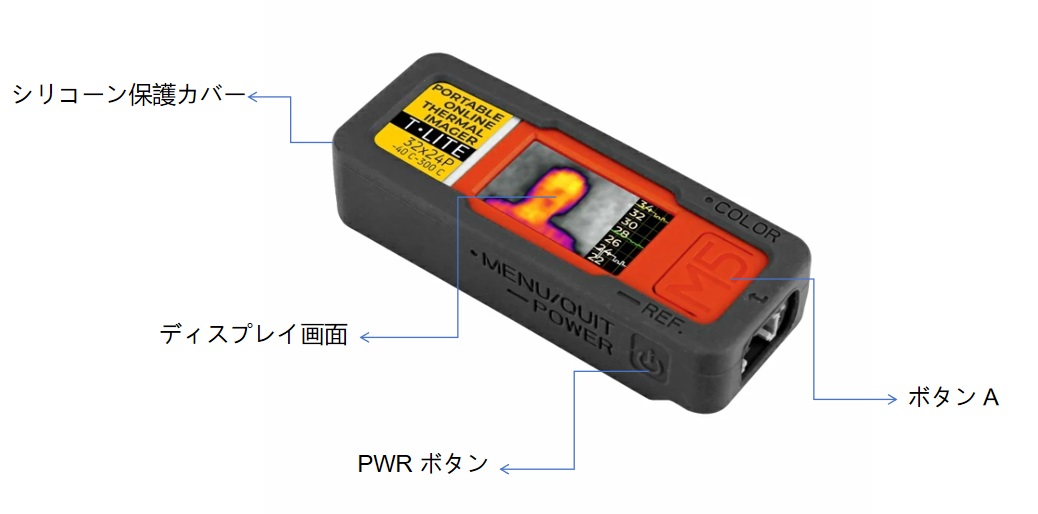

T-LiTe 取扱説明書
製品紹介
T-Liteは、オンライン検出機能を統合したサーマルイメージング温度測定装置で、M5StickC-PlusとHAT THERMALで構成され、MLX90640赤外線センサーとESP32メインコントローラーを搭載しています。Wi-Fi対応、135×240画面と160mAhバッテリーを備えています。高温警告機能があり、クラウド/LAN経由でリアルタイムデータを確認でき、温度検知警告や生物の動きの監視などの場面で使用できます。

電源のON/OFF
  • PWRボタンを1回クリックで電源ON
  • PWRボタンを長押しで電源OFF

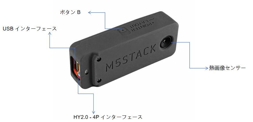

T-LiteはUIレイアウト、温度カラー表示モード、温度数値表示モードの切り替えが可能です。
  • UIレイアウトモードの切り替え:ボタンBを長押し
  • 温度カラー表示モードの切り替え:ボタンAをクリック
  • 温度数値表示モードの切り替え:ボタンBをクリック

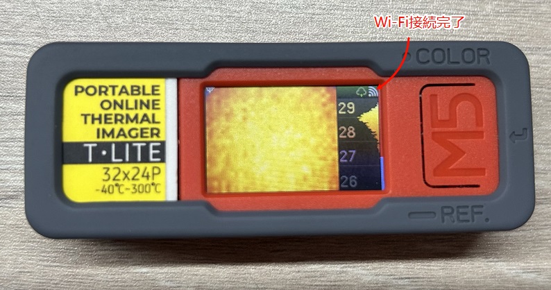

ネットワーク設定
  1. 電源ボタンをクリックして起動する。
  2. PWRボタンをクリックして設定メニューに入る。
  1. Networkを選択し、ボタンAで確定する。
  2. Network内のWi-Fi Settingを選択し、ボタンAAP modeに設定する。
  1. スマートフォンまたはPCでWi-Fi:T-Lite_xxxに接続(デフォルトパスワード:12341234) スマートフォン画面は自動的にWi-Fi設定画面に移行する。
  1. スマートフォンまたはPC側で使用可能なWi-Fi名とパスワードを入力し、saveをクリックして保存。デバイスがWi-Fiに接続するのをお待ちください。
