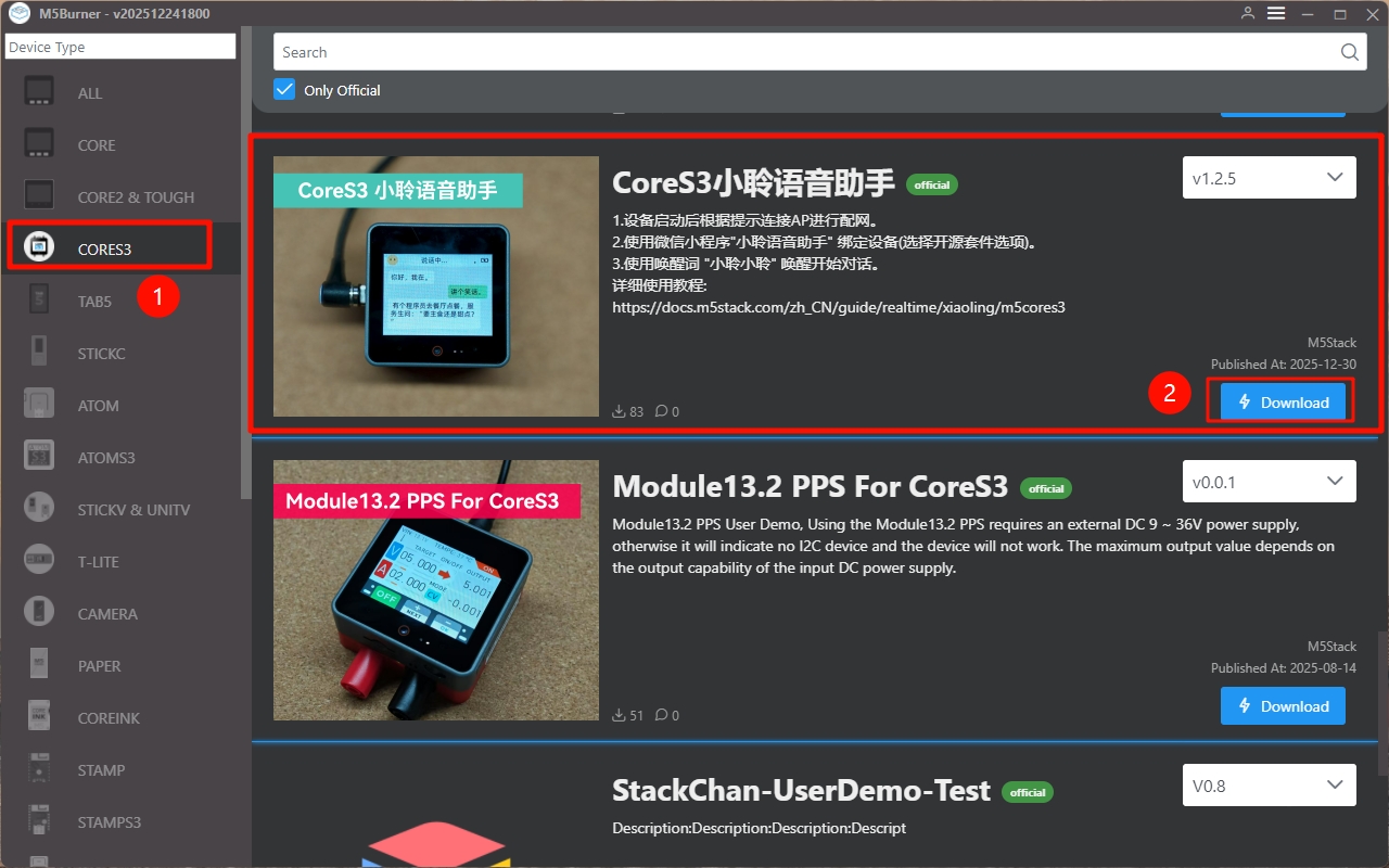

  1. Burner 書き込みツールをダブルクリックして起動し、左側メニューから対応するデバイスタイプ CORES3 を選択し、Download をクリックして CoreS3 小聆音声アシスタント ファームウェアをダウンロードします。

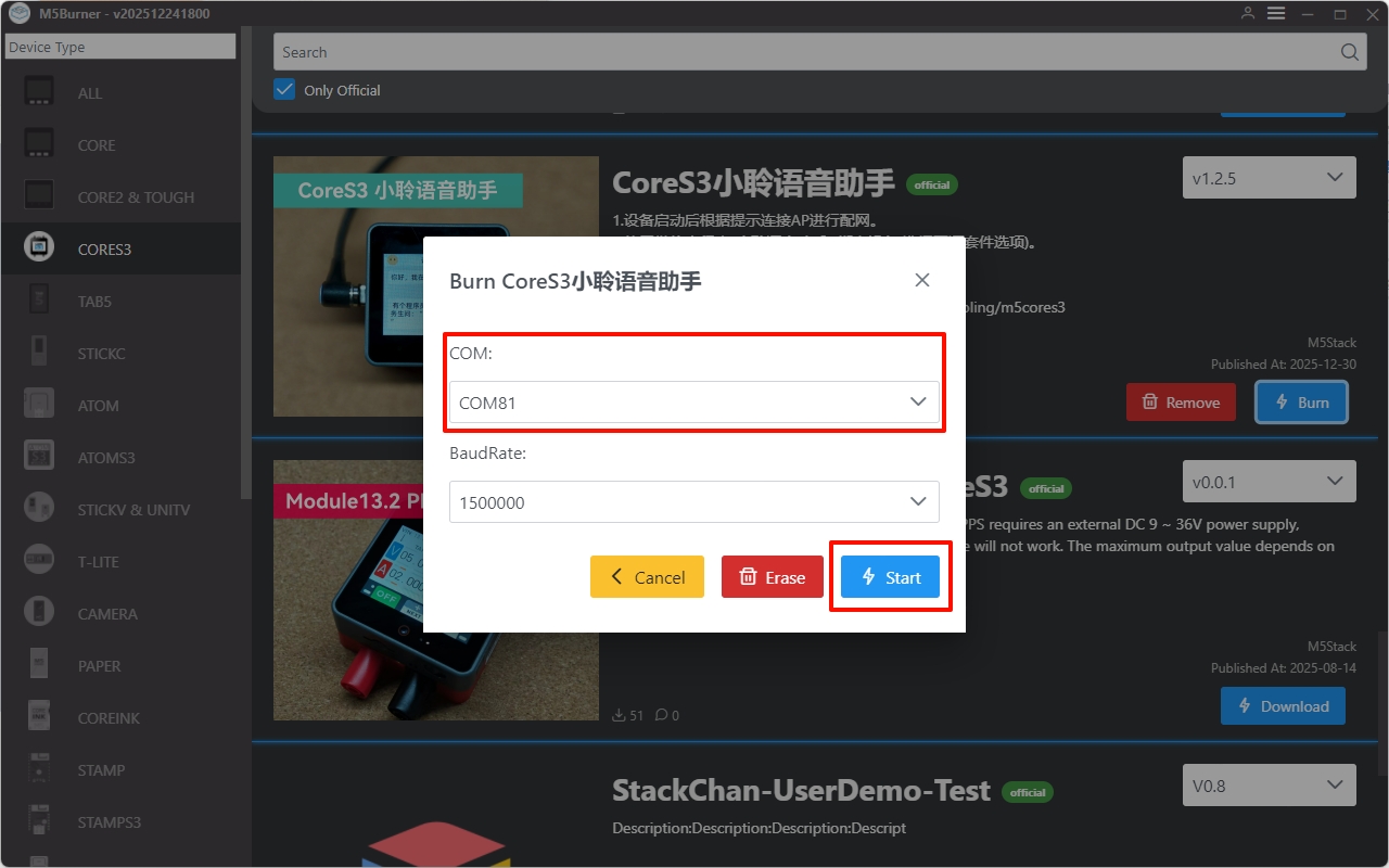

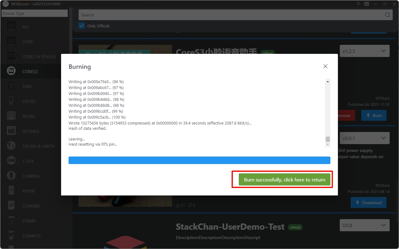

  1. Burn をクリックし、デバイスに対応するポートを選択した後、Start をクリックして書き込み完了まで待ちます。

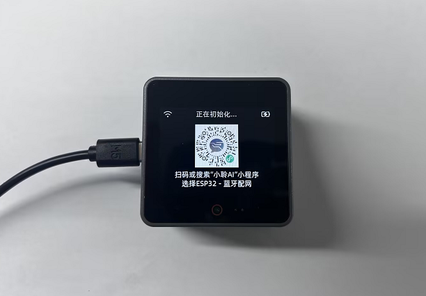

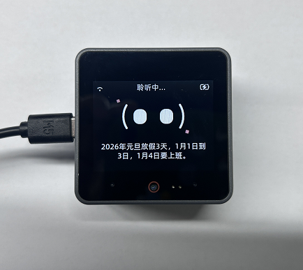

  1. デバイスへのファームウェア書き込みが完了すると、Bluetooth ネットワーク設定モードに入ります。

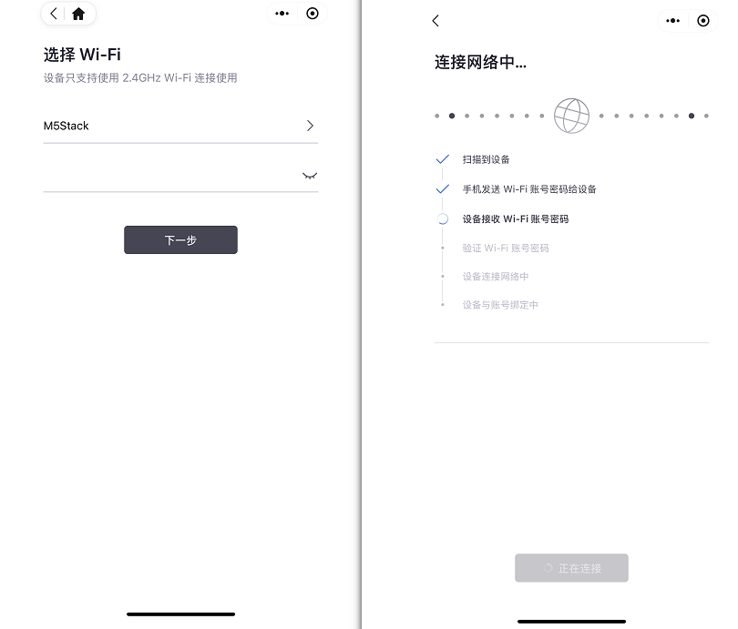

  1. WeChat を使用して画面上の QR コードをスキャンし、Wi-Fi 名称とパスワードを入力すると、デバイスは自動的にネットワーク設定およびバインドを開始します。設定が成功すると、小聆音声アシスタントはリスニング状態に入り、対話が可能になります。

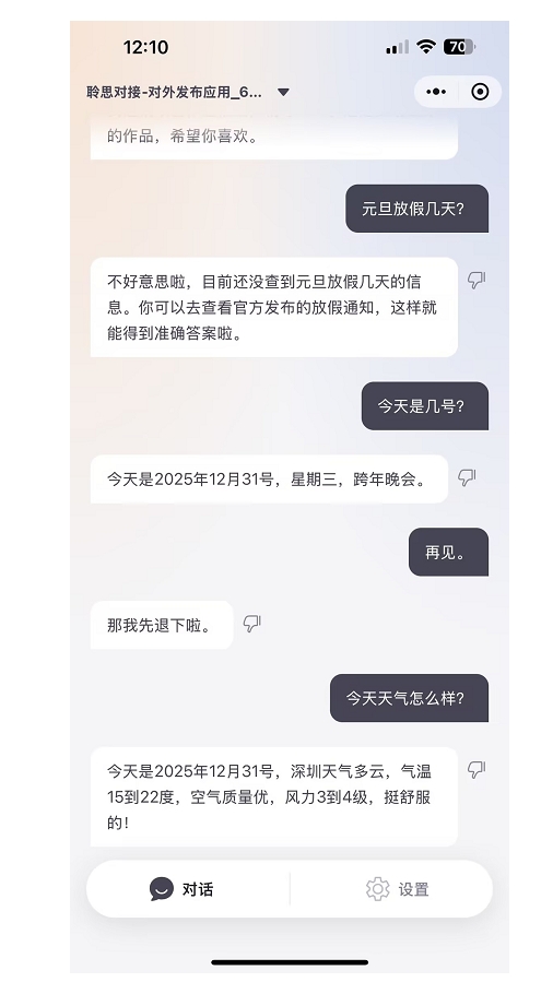

Wi-Fi 設定が成功すると、デバイスは自動的に WeChat ミニプログラム 小聆音声アシスタント にバインドされます。ミニプログラム上でデバイスの設定や、過去の対話履歴の確認が可能です。

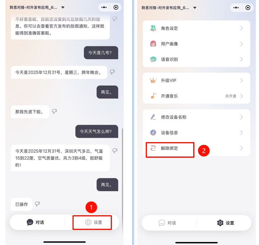

5. デバイスのバインド解除
小聆音声アシスタント ミニプログラム画面で 設定バインド解除確認 をタップすると、デバイスのバインドを解除できます。
デバイスのバインド解除後、再度バインドする必要がある場合は、デバイスを再起動してください。再起動中にデバイス画面を一度タップすると、Bluetooth ネットワーク設定画面が再度表示されます。
