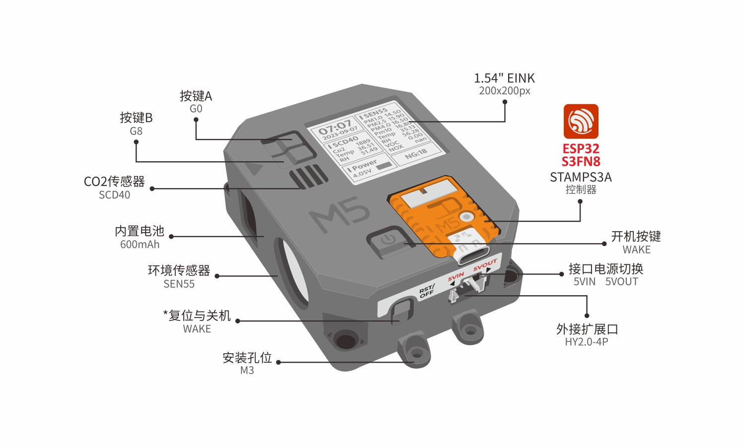

Air Quality / Air Quality v1.1是一款一体化低功耗空气质量监测装置,内置多功能空气质量传感器 SEN55 和 CO2 传感器 SCD40,能监测空气中的 PM1.0、PM2.5、PM4、PM10 颗粒物、温度、湿度、VOC 和 CO2 浓度,适用于家庭、学校、工业、医院空气环境的长时间在线监测。

开关机与复位
  • 开机:长按开机按键
  • 复位与关机:
    • 当 USB 供电的时候,按下复位与关机, 设备复位。
    • 当用电池供电时,按下复位与关机, 设备关机。
    • 当 USB 供电时,将无法关闭本装置。
按键操作
  • 单击 按键A进入远程二维码页面:
    • 按键 A 单击返回上一层
  • 单击 按键B进入配署页面:
    • 按键A 单击返回上一级菜单
    • 按键A 长按 5s 开关峰鸣器
    • 按键B 单击启用 AP 配置
    • 按键B 长按 5s 恢复出厂设置
