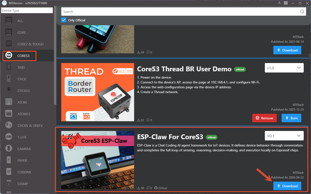

  1. 双击打开 Burner 烧录工具,在左侧菜单中选择设备类型CORES3,点击Download下载 CoreS3 的 ESP-Claw 固件。

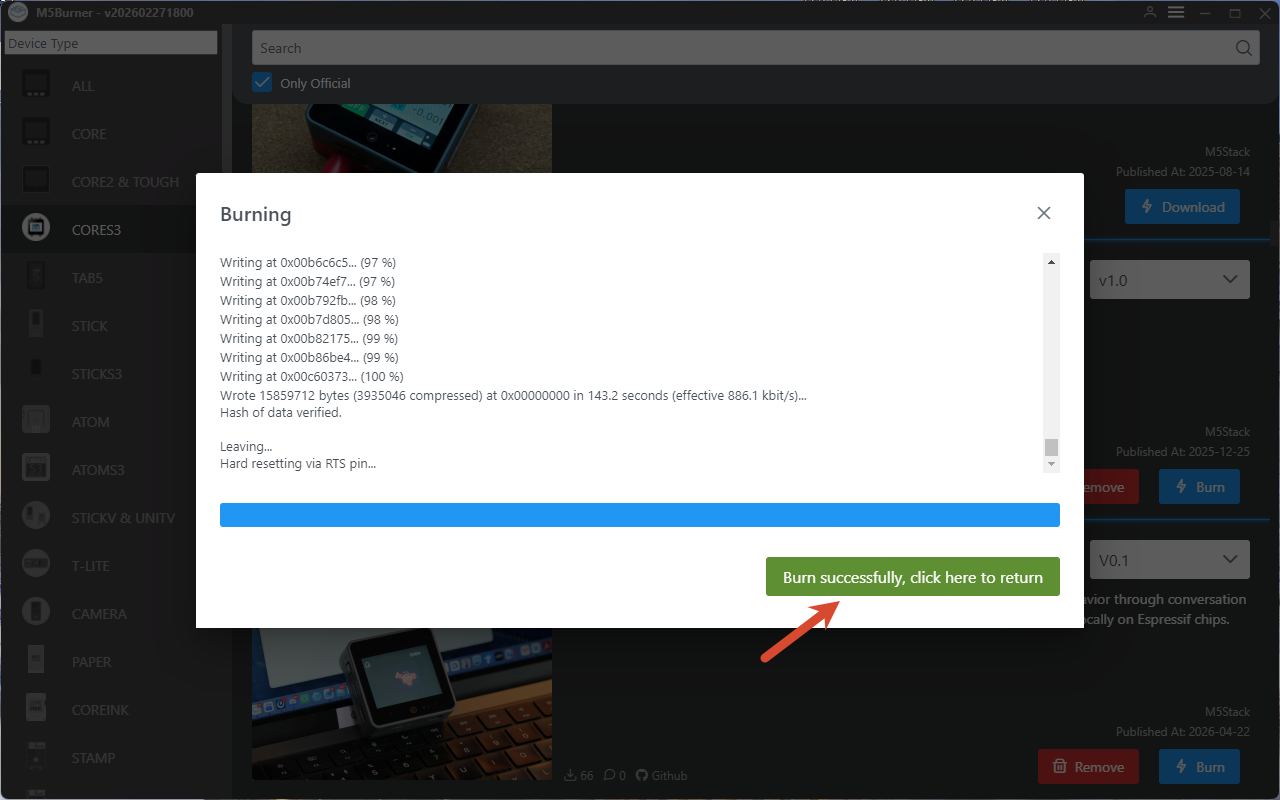

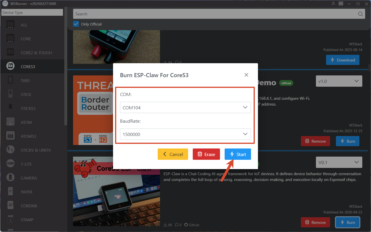

  1. 单击Burn,选择设备对应的端口后,单击Start,等待烧录完成。
烧录完成示意图:

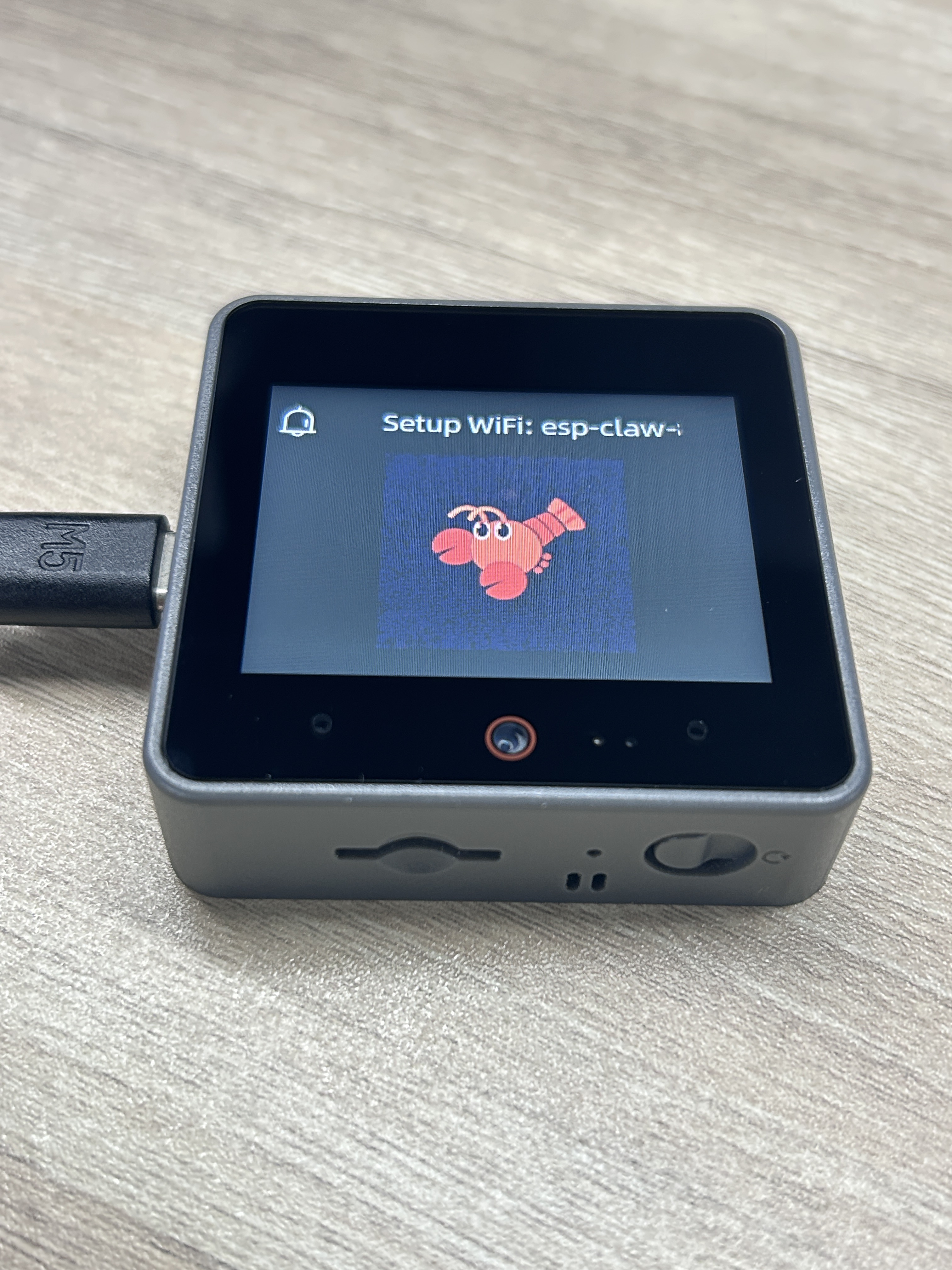

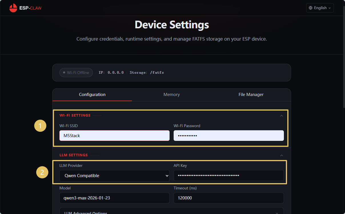

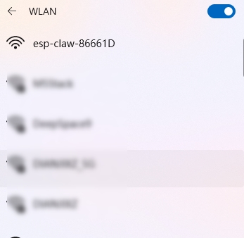

  1. 重启设备,设备启动后,将提示连接 AP 热点。在手机/电脑连接热点esp-claw-xxx,然后访问192.168.4.1进入设备配置页面。

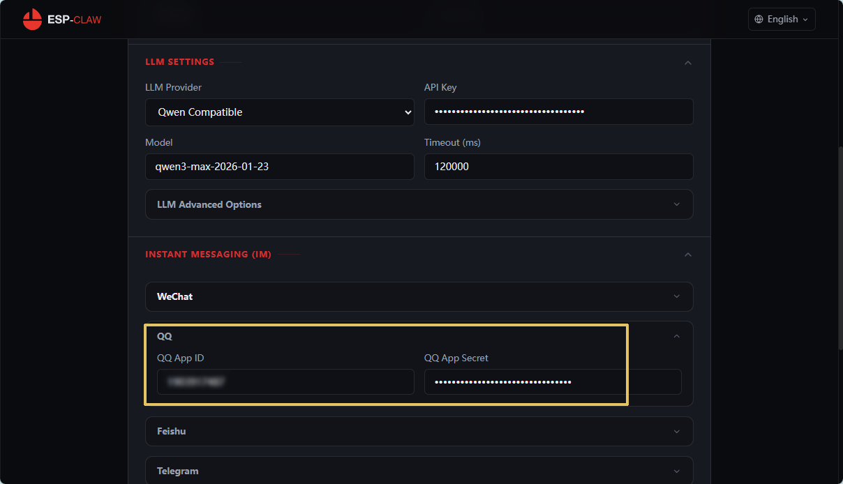

  1. WI-FI SETTINGS区域内填写 Wi-Fi 名称和密码后,选择模型供应商,并填写对应的 API Key。
说明
1.详细的 Web 配置以及上手流程介绍可参见ESP‑Claw 官方教程
2.使用阿里云模型服务时,需完成阿里云账号实名认证。
  1. 配置 ClawBot 聊天接口,如 QQ。

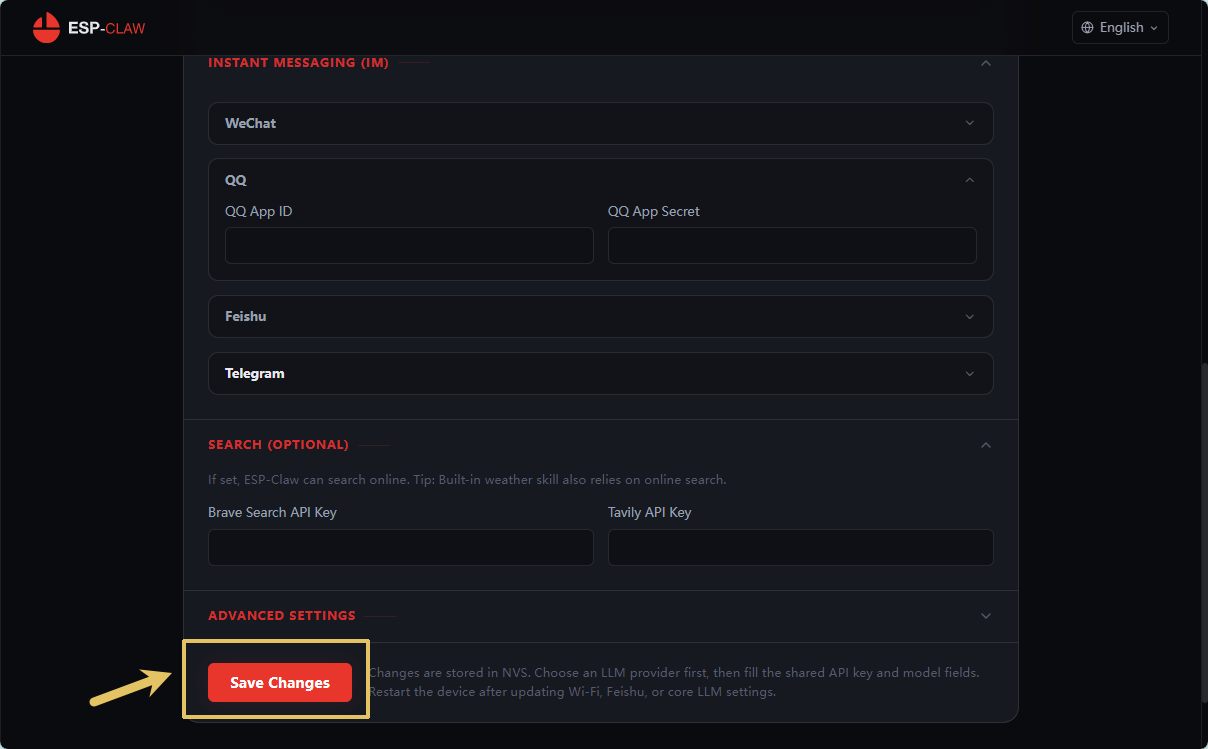

  1. 单击页面底部的Save Changes保存配置。

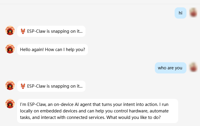

配置完成后,即可使用 ESP-Claw 实现硬件编程、自动化控制、本地 AI 运行等各类任务。
示例:ESP-Claw 支持通过即时通讯工具(如 QQ)接入,用户可像和普通好友聊天一样发送指令。
