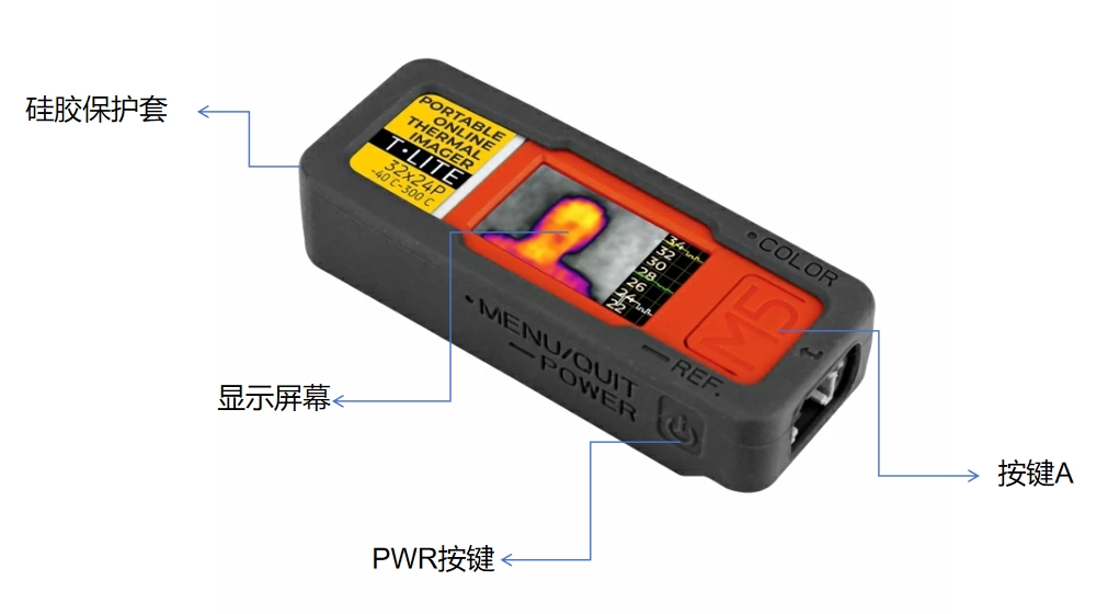

产品介绍
T-Lite 是集成在线检测的热成像测温装置,由 M5StickC-Plus 与 HAT THERMAL 组成,搭载 MLX90640 红外传感器和 ESP32 主控,支持 Wi-Fi,搭配 135×240 屏及 160mAh 电池。具备高温预警,支持通过云端/局域网实时查看数据,可应用于温度检测预警、生物移动监控等场景。
基础操作
开关机
  • 单击PWR开机
  • 长按PWR关机

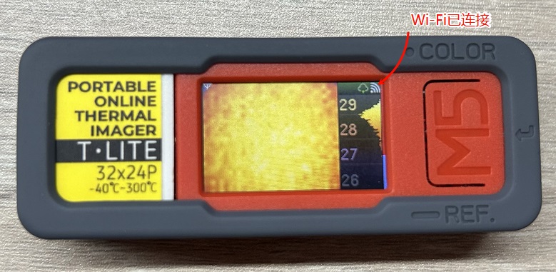

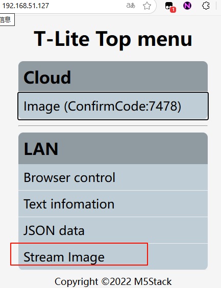

LAN局域网预览
  1. 设备连接Wi-Fi后,通过局域网访问设备IP:192.168.x.x(可在配置菜单的顶部, 或LAN Monitor选项进行查看)。
  2. 单击Stream Image,输入Comfirm Code即可预览当前图像。
