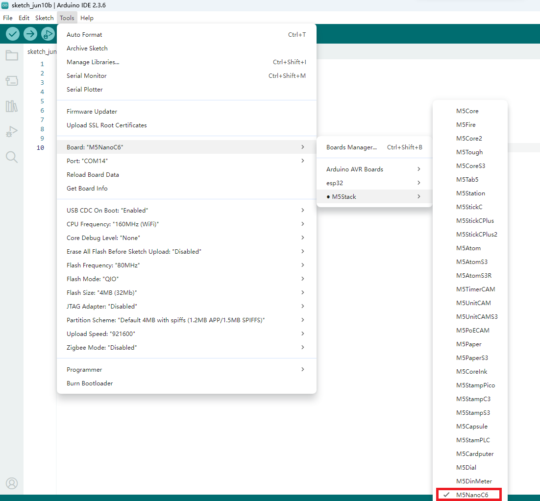

  • 1.Arduino IDE のインストール: Arduino IDEインストールガイドを参照して、IDE のインストールを完了してください。
  • 2. ボードマネージャーのインストール: 基本環境構築ガイドを参照して、M5Stack のボードパッケージをインストールし、開発ボードとして M5NanoC6 を選択します。

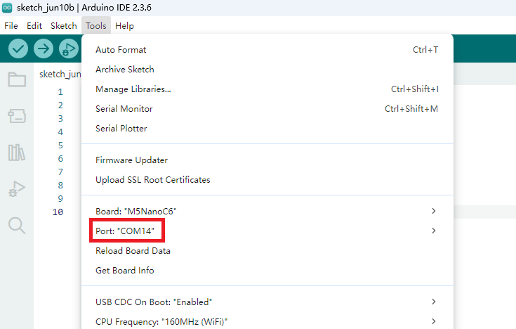

3. ポートの選択
デバイスを USB ケーブルでパソコンに接続し、Arduino IDE で対応するデバイスのポートを選択できます。

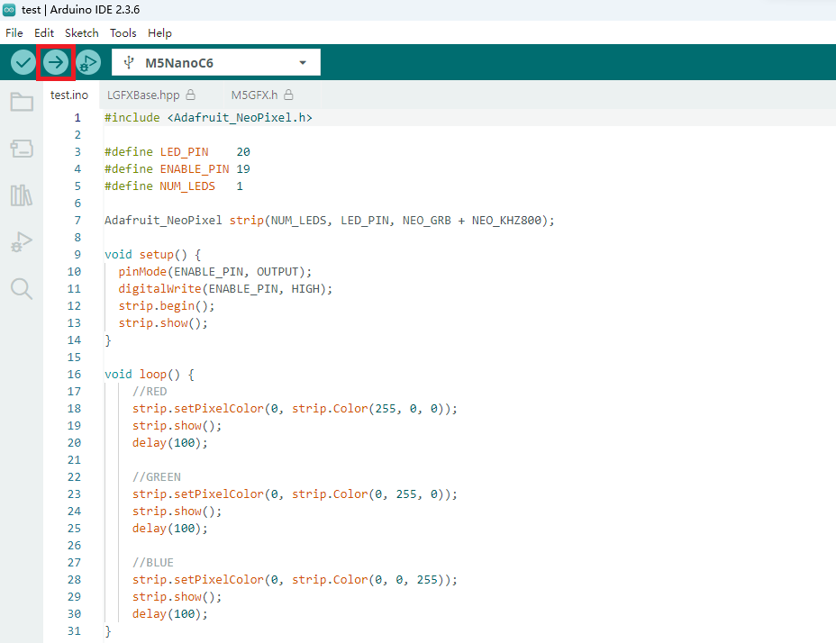

4. プログラムのコンパイルとアップロード
Arduino IDE の作業エリアで下のコードを入力し、アップロードボタンをクリックすると、自動的にプログラムのコンパイルと書き込みが行われます。
説明:
1. 本サンプルはAdafruit NeoPixelライブラリをベースに実装されています。使用前にライブラリマネージャーからAdafruit NeoPixel依存ライブラリをインストールしてください。 2. 待機電力を制御するには、NanoC6 RGB LED のイネーブルドライト、すなわち下段のコードの ENABLE_PIN をハイレベル制御する必要があります。

コードをアップロードすると,M5NanoC6 デバイスの RGB LED ライトが赤・緑・青の 3 色にループ点灯します。
