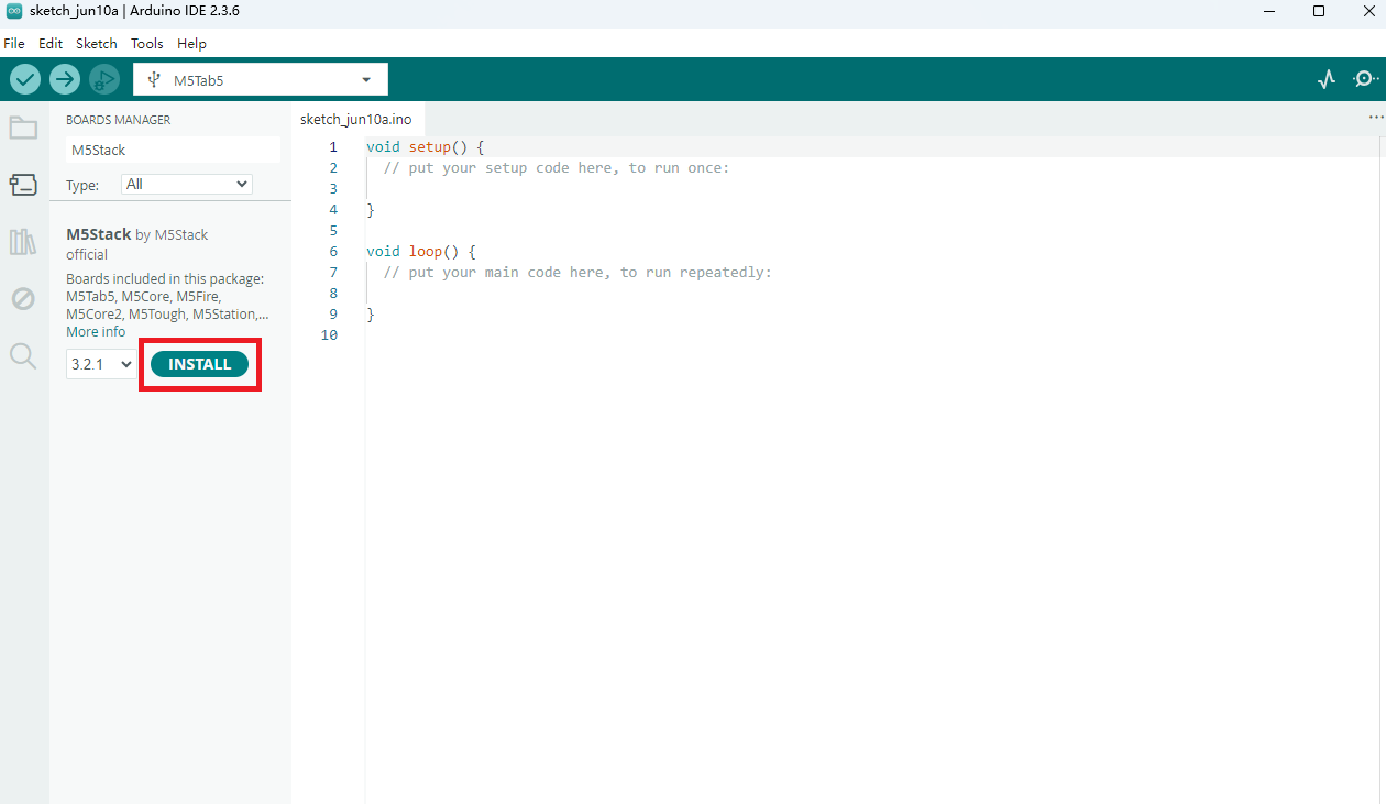

3. サイドバーで Board Manager を選択し,M5Stack を検索して Install をクリックします。

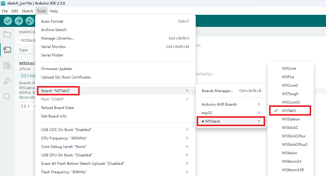

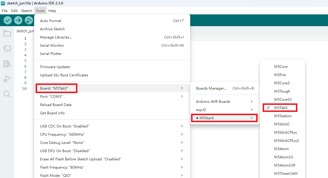

2. 開発ボードの選択
使用する製品に応じて、Tools->Board->M5Stack->{Product Name}で対応する開発ボードを選択します。
開発ボードオプション
ボードマネージャのリストには最新の開発ボードオプションが含まれていない場合があります。対応する製品のボードオプションがない場合は、同じチップタイプのボードを選択してプログラムをコンパイルすることができます。例えば M5Dial は ESP32S3 チップを使用しているため、M5StampS3 のボードオプションを使用してコンパイルできます。

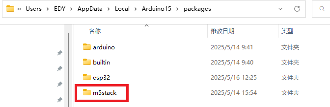

2. 圧縮ファイルを解凍し、ダウンロードした M5Stack ボードマネージャのパッケージを解凍して、以下のパスに配置してください。
  • Windows OS(エクスプローラーのアドレスバーに以下のパスを入力し、Enter キーを押すと対象フォルダに直接移動できます):
%USERNAME%\AppData\Local\Arduino15\packages
  • Mac OS(パス内の <Username> を実際のユーザー名に変更してください):
/Users/<Username>/Library/Arduino15/packages
重要なお知らせ:
解凍後のフォルダ名は必ず m5stack にしてください。それ以外の名前では関連ライブラリが正常に使用できません。
