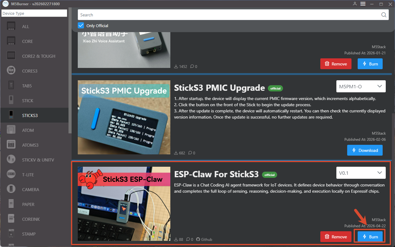

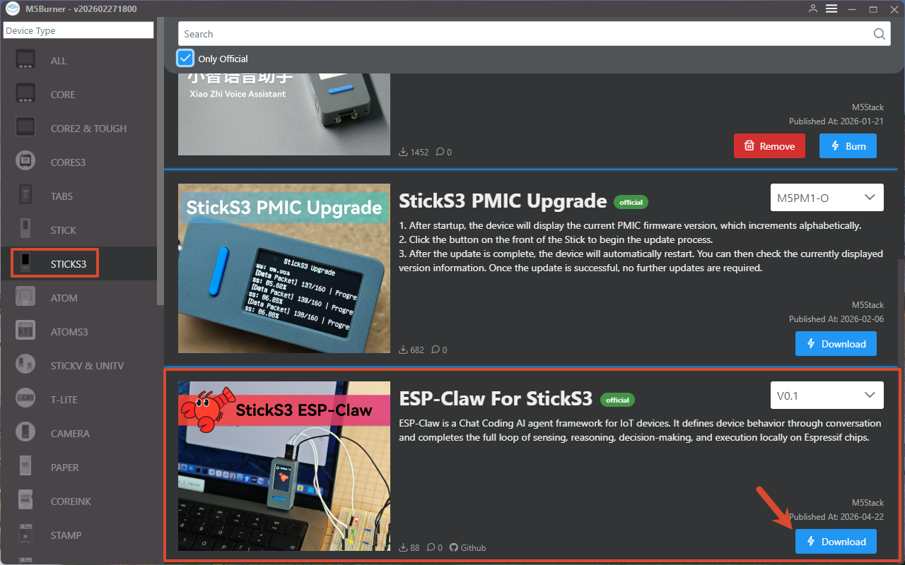

  1. Burner 書き込みツールをダブルクリックして起動し、左側メニューからデバイスタイプSTICKS3を選択して、Downloadをクリックし StickS3 の ESP-Claw ファームウェアをダウンロードします。

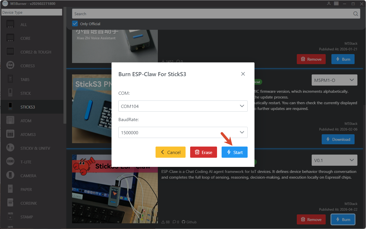

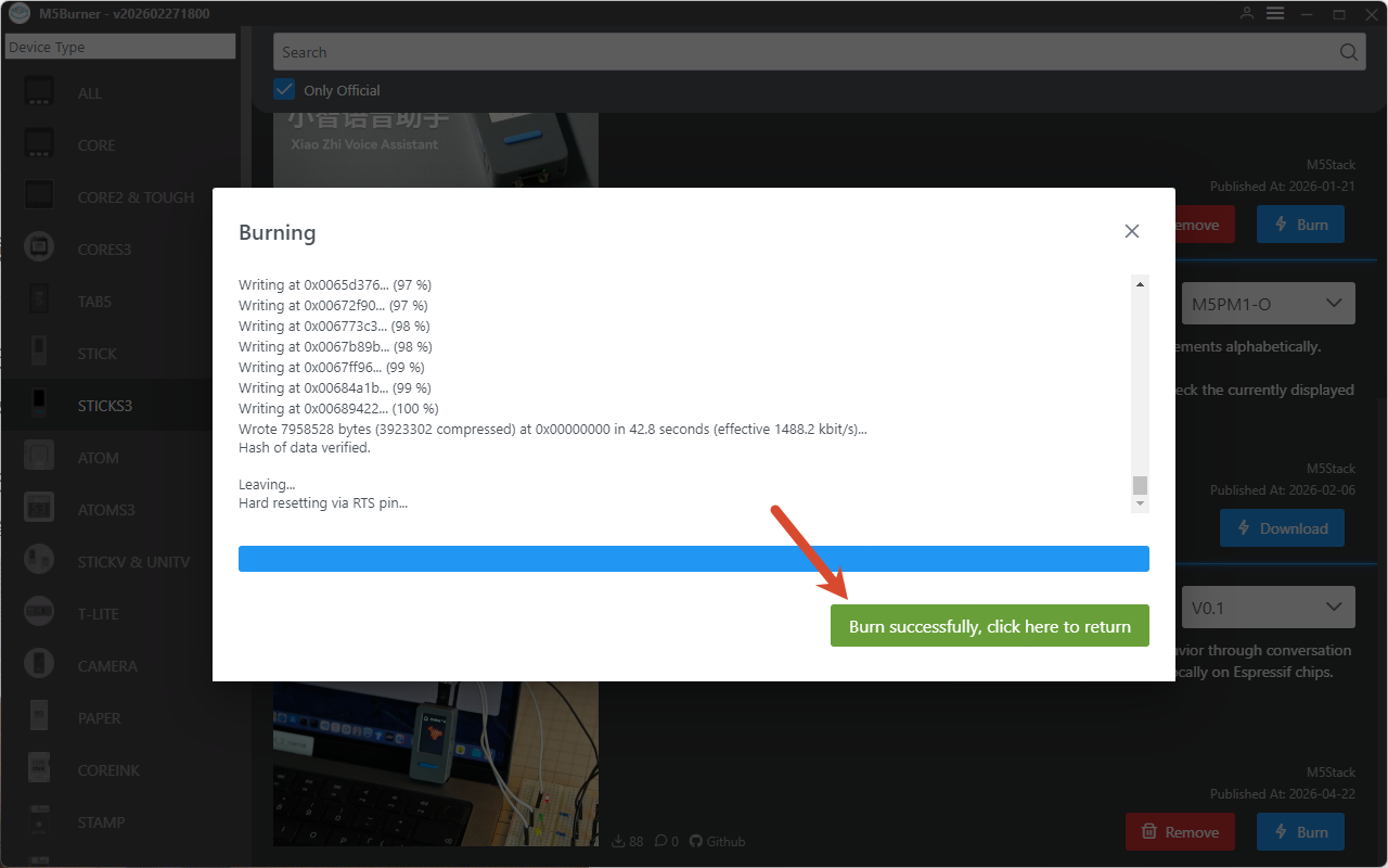

  1. Burnをクリックし、デバイスに対応するポートを選択した後、Startをクリックして書き込みが完了するまで待ちます。
書き込み完了画面:

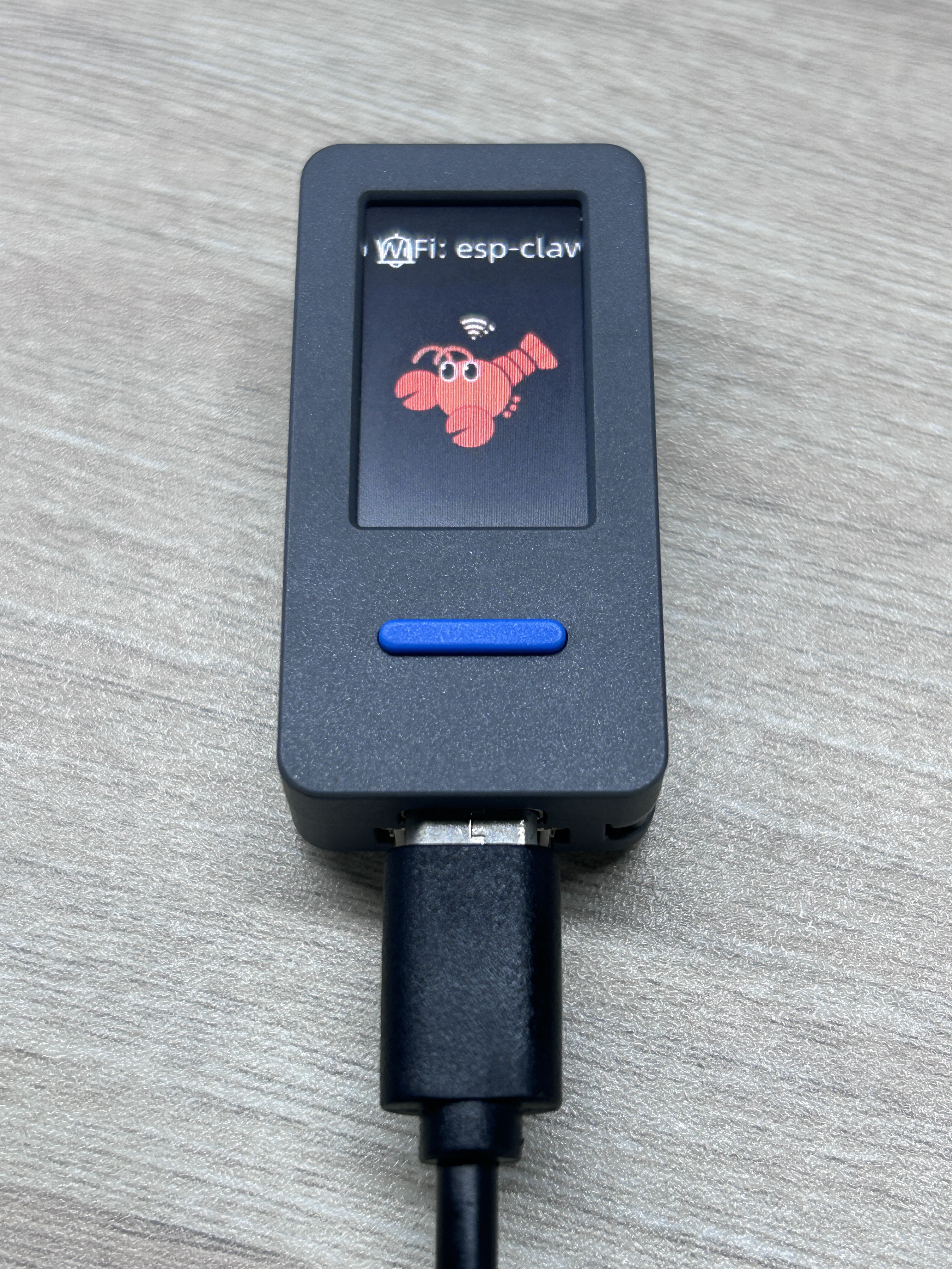

  1. デバイスを再起動すると、AP ホットスポットへの接続を促すメッセージが表示されます。スマートフォン/PC でホットスポットesp-claw-xxxに接続し、192.168.4.1にアクセスしてデバイス設定ページを開きます。

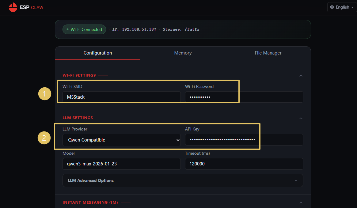

  1. WI-FI SETTINGSエリアに Wi-Fi 名とパスワードを入力し、モデルプロバイダーを選択して、対応する API Key を入力します。

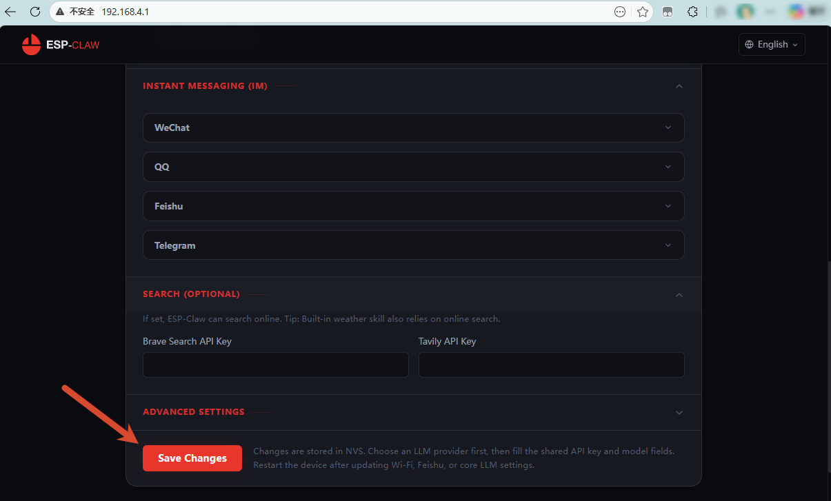

  1. ClawBot チャットインターフェース(例:QQ)を設定します。
  1. ページ下部のSave Changesをクリックして設定を保存します。
