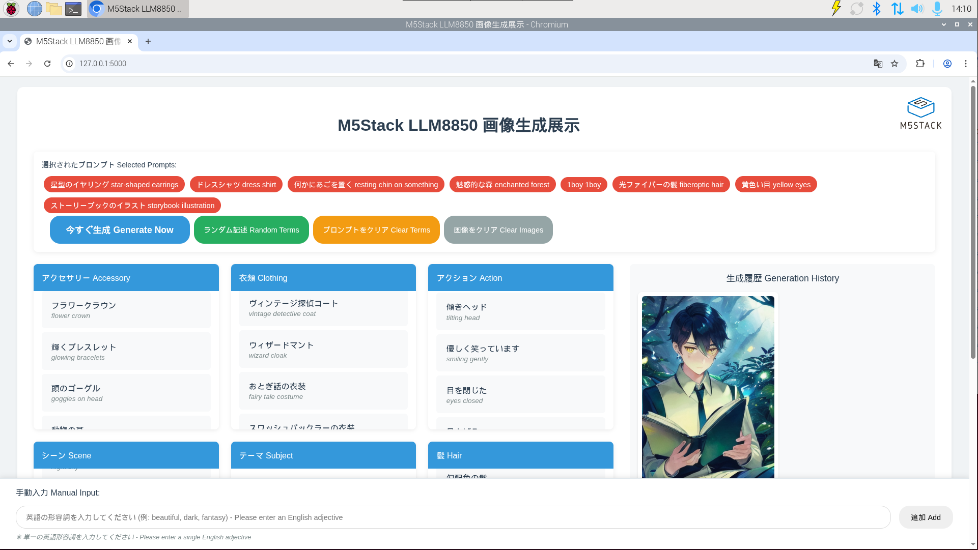

uvicorn api_10steps:app --host 0.0.0.0 --port 7888
新しいターミナルを開き、Webインターフェースを起動する
source sd/bin/activate

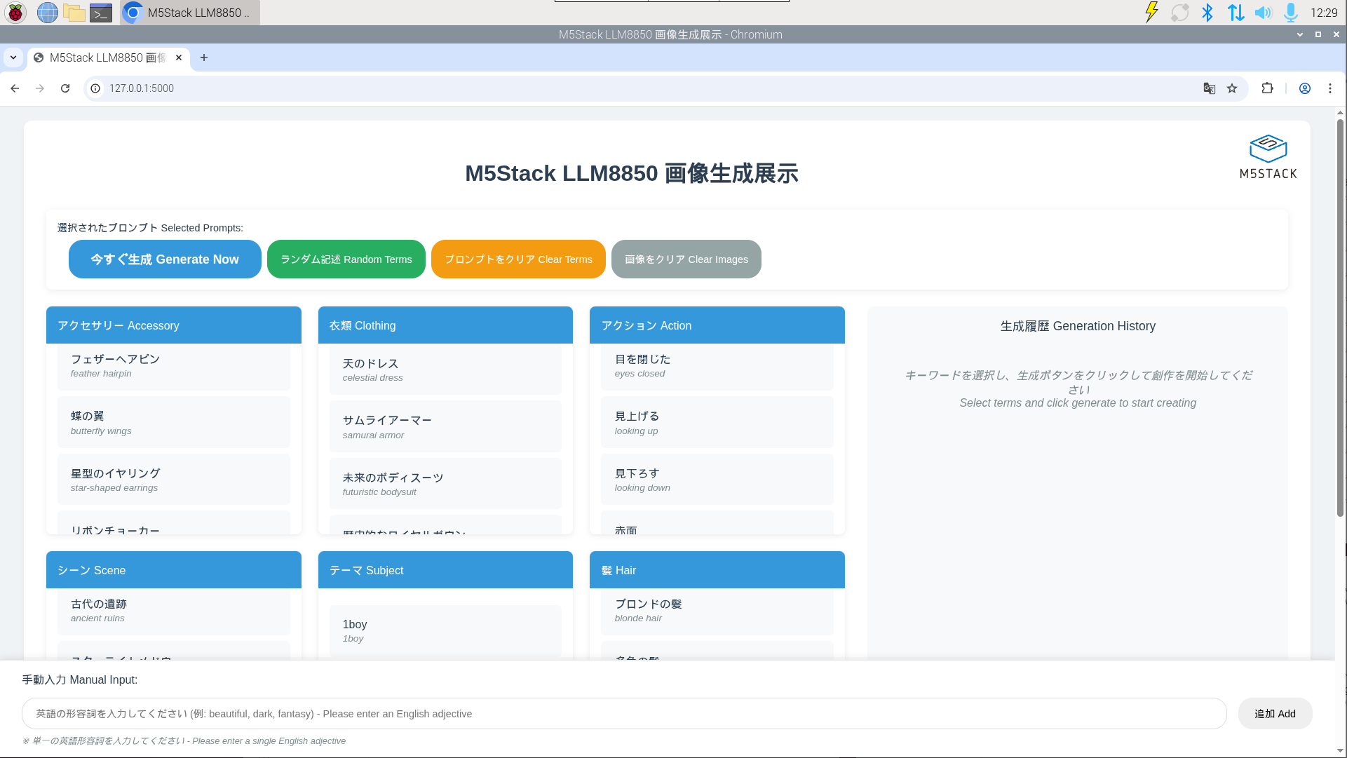

cd client_jp && python app.py
ブラウザで http://127.0.0.1:5000 にアクセス
生成したいパラメータを選択するかランダム説明を選び、「すぐに生成」をクリック
