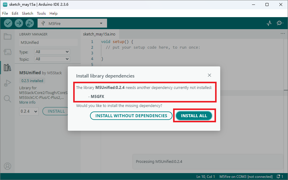

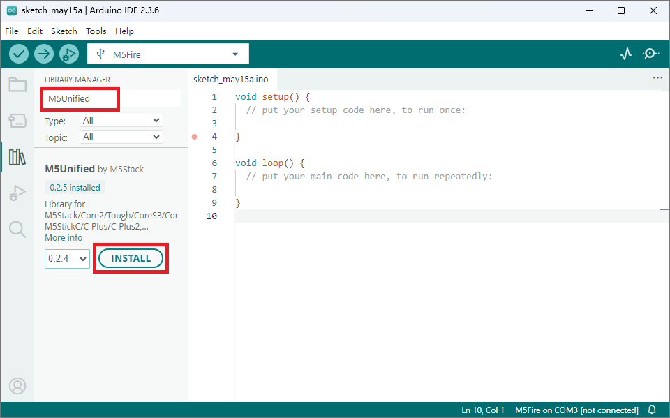

  • 3.ライブラリのインストール:ライブラリインストールガイドを参照して M5Unified と M5GFX ライブラリをインストールし、指示に従ってすべての依存ライブラリをインストールします。

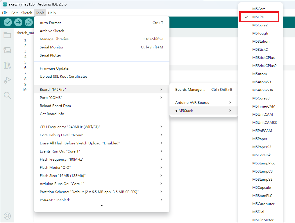

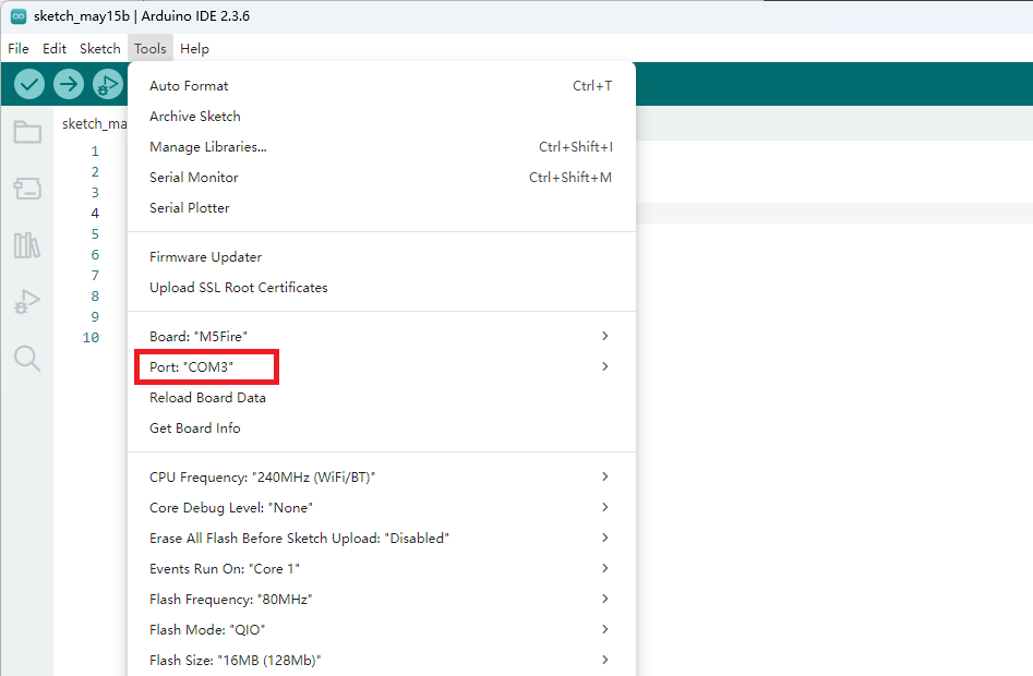

USB-C ケーブルでデバイスをコンピュータに接続します。上記の手順を完了した後、Arduino IDE で対応するコントローラとデバイスポートを選択できます。
4. プログラムのコンパイルと書き込み

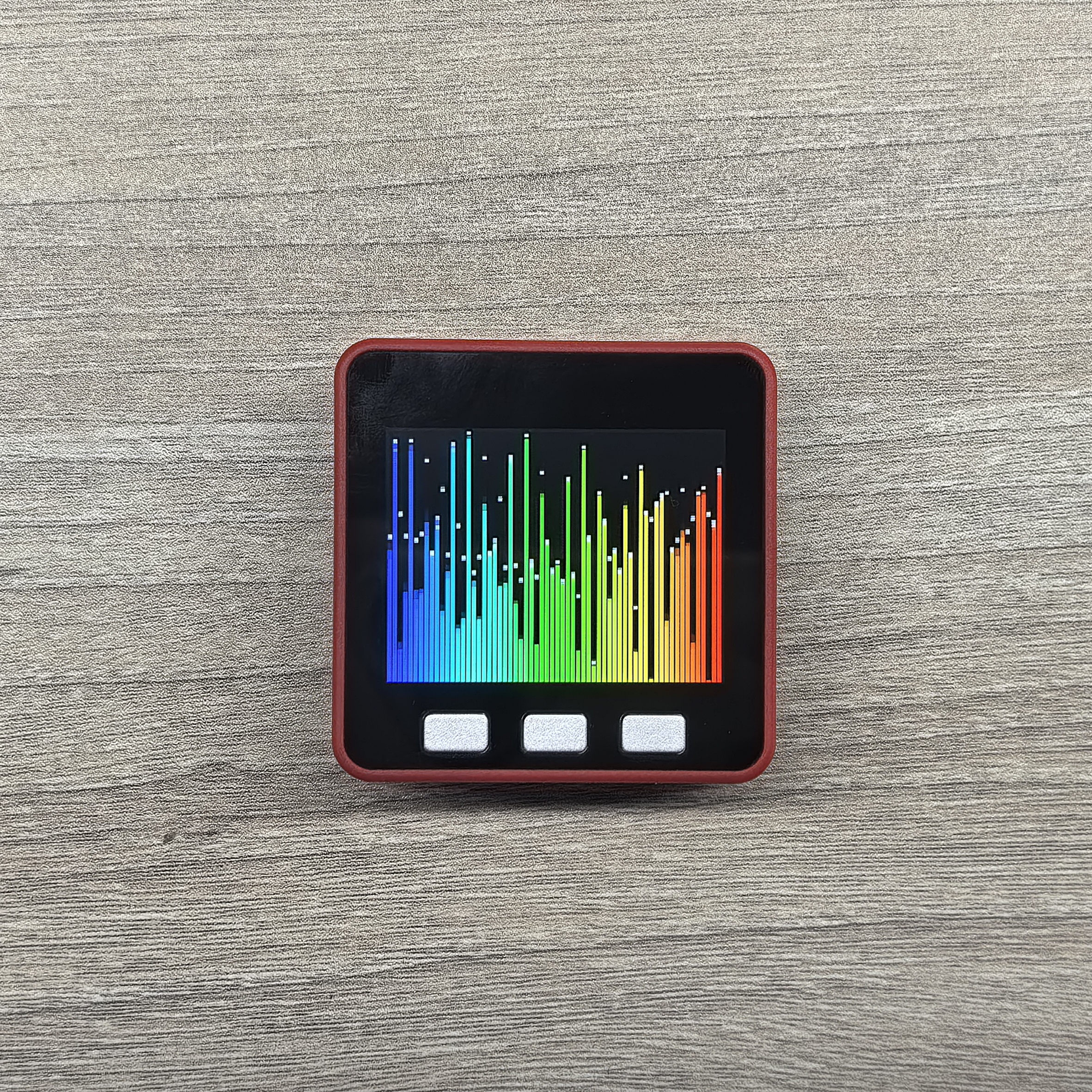

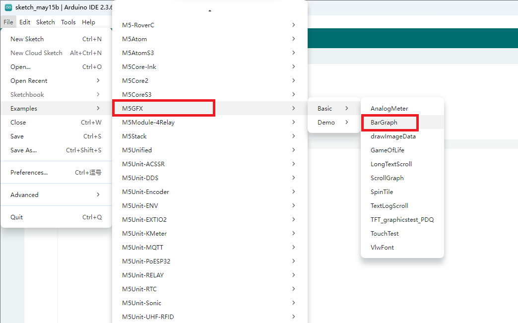

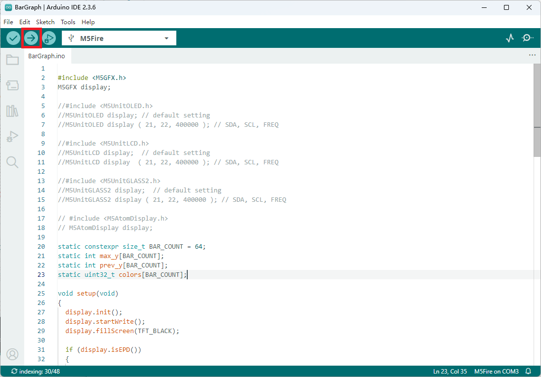

M5GFX ライブラリのサンプルプログラム Basic -> BarGraph を開き、アップロードボタンをクリックすると、プログラムがコンパイルされ Fire に書き込まれます。
実行結果:
