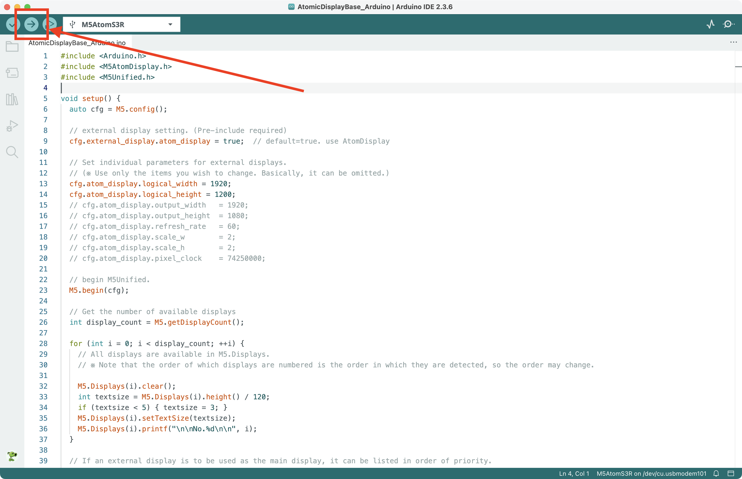

M5Unifiedライブラリに含まれるDisplaysサンプルを参考に、本チュートリアルで使用するデバイスに合わせて設定を一部変更しました。使用する外部ディスプレイの解像度に応じて、13 行目と 14 行目のコードを変更してください。
ディスプレイ互換性|Atomic Display Base は、解像度の自動スケーリングに対応したモニターと一緒に使用する必要があります。一部の非対応ディスプレイでは、表示に異常が発生する可能性があります。

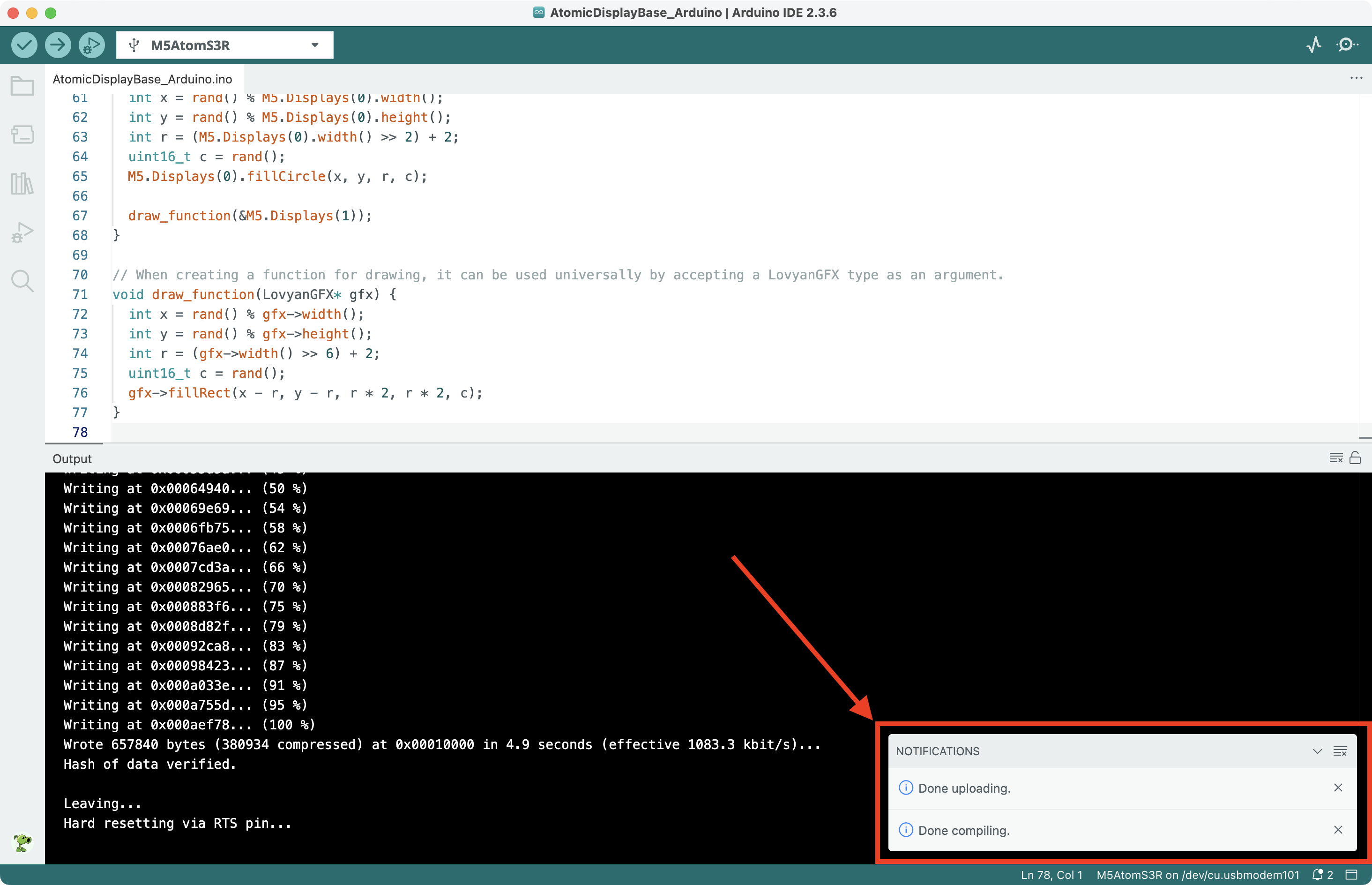

  • 2.Arduino IDE の左上にあるコンパイル/アップロードボタンをクリックし、使用するポートを選択します。プログラムがコンパイルされ、デバイスに書き込まれるのを待ちます。

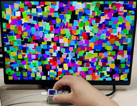

AtomS3R と Atomic Display Base を組み合わせ、高精細ビデオ拡張インターフェースを介してディスプレイに接続した後、リセットボタンを短く 1 回押してください。AtomS3R 本体の画面には多数のカラフルな円が表示され、外部ディスプレイには多数のカラフルな四角形が表示されます。表示効果は以下のとおりです。
