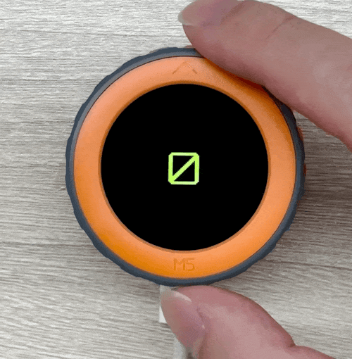

コンパイルしてアップロードすると、画面にロータリーエンコーダの変化に追従する数字が表示されます。ボタンを短く押すと数字は 0 にリセットされ、ボタンを 5 秒間長押しすると数字は 100 にリセットされます。
