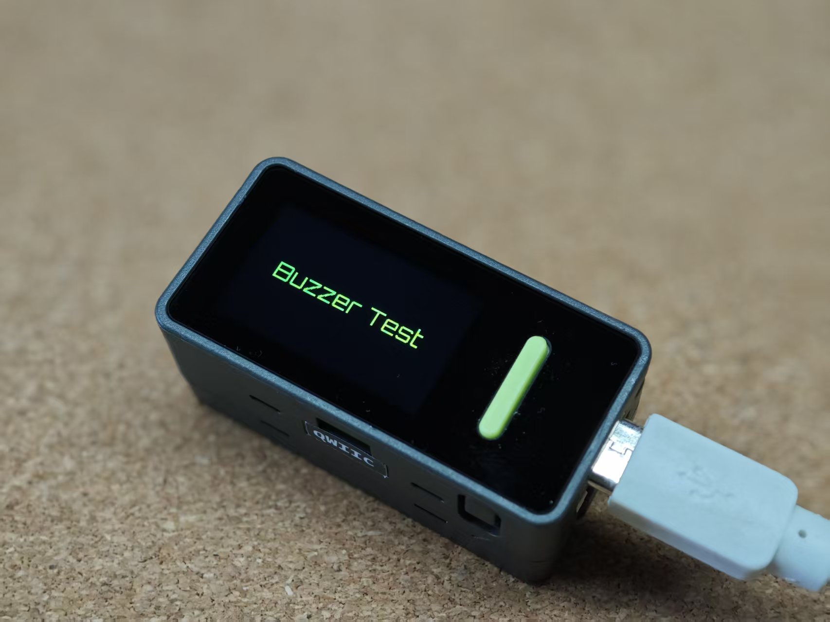

#include "M5Unified.h"
void setup() {
    auto cfg = M5.config();
    M5.begin(cfg);
    M5.Display.setRotation(1);
    M5.Display.setTextColor(GREEN);
    M5.Display.setTextFont(&fonts::Orbitron_Light_24);
    M5.Display.setTextSize(1);
    M5.Display.drawString("Buzzer Test", M5.Display.width() / 2,
                                M5.Display.height() / 2);
void loop() {
    M5.Speaker.tone(10000, 100);
    delay(1000);
    M5.Speaker.tone(4000, 20);
    delay(1000);
