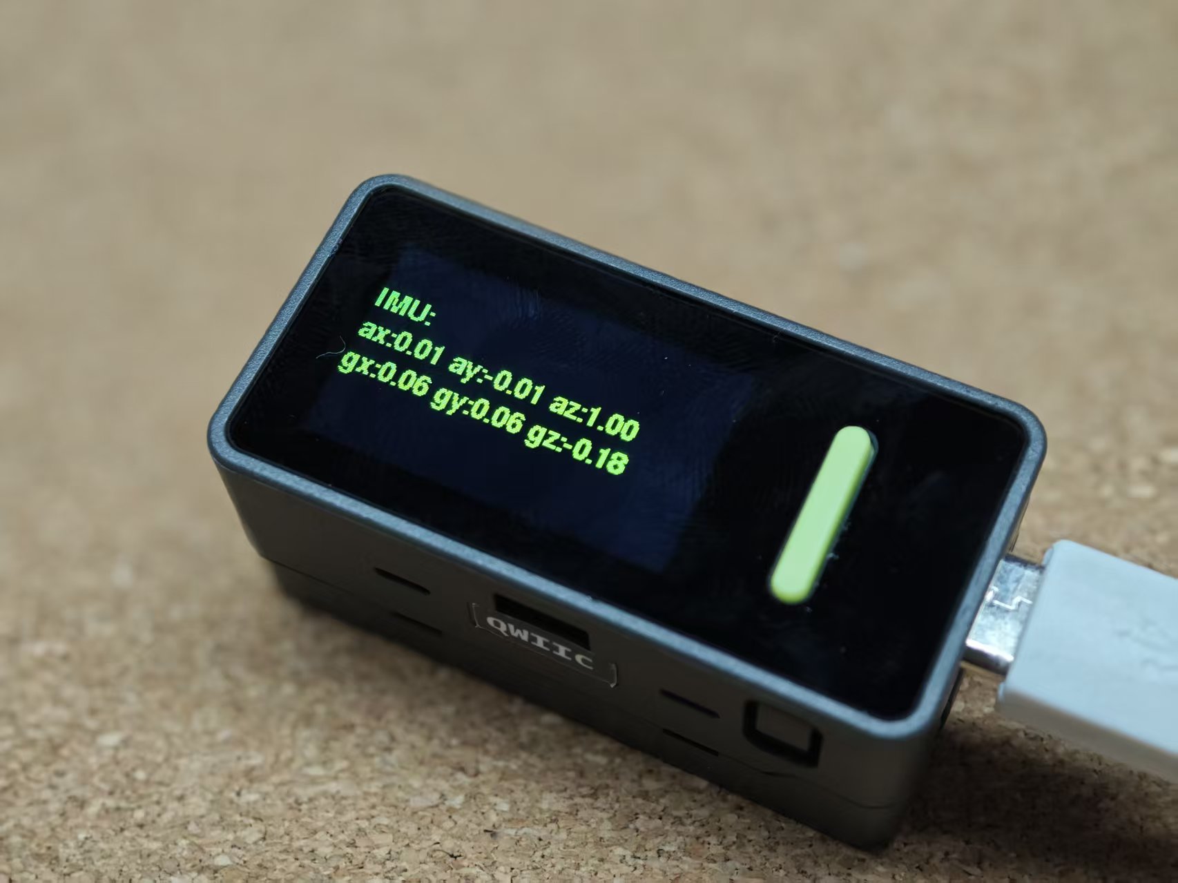

1 2 3 4 5 6 7 8 9 10 11 12 13 14 15 16 17 18 19 20 21 22 23 24 25 26 27 28 29 30 31 32 33 34 35 36 37 38 39 40 41 42 43 44 45 46 47
#include "M5Unified.h"
void setup() {
  auto cfg = M5.config();
  M5.begin(cfg);
  M5.Display.setRotation(1);
  M5.Display.setTextColor(GREEN);
  M5.Display.setFont(&fonts::FreeSansBold9pt7b);
  M5.Display.setTextSize(1);
void loop(void) {
  auto imu_update = M5.Imu.update();
  if (imu_update) {
    M5.Display.setCursor(0, 40);
    M5.Display.clear();  // Delay 100ms
    auto data = M5.Imu.getImuData();
    // The data obtained by getImuData can be used as follows.
    // data.accel.x;      // accel x-axis value.
    // data.accel.y;      // accel y-axis value.
    // data.accel.z;      // accel z-axis value.
    // data.accel.value;  // accel 3values array [0]=x / [1]=y / [2]=z.
    // data.gyro.x;      // gyro x-axis value.
    // data.gyro.y;      // gyro y-axis value.
    // data.gyro.z;      // gyro z-axis value.
    // data.gyro.value;  // gyro 3values array [0]=x / [1]=y / [2]=z.
    // data.value;  // all sensor 9values array [0~2]=accel / [3~5]=gyro /
    //              // [6~8]=mag
    Serial.printf("ax:%f  ay:%f  az:%f\r\n", data.accel.x, data.accel.y,
                  data.accel.z);
    Serial.printf("gx:%f  gy:%f  gz:%f\r\n", data.gyro.x, data.gyro.y,
                  data.gyro.z);
    M5.Display.printf("IMU:\r\n");
    M5.Display.printf("ax:%0.2f ay:%0.2f az:%0.2f\r\n", data.accel.x,
                      data.accel.y, data.accel.z);
    M5.Display.printf("gx:%0.2f gy:%0.2f gz:%0.2f\r\n", data.gyro.x,
                      data.gyro.y, data.gyro.z);
  delay(100);
