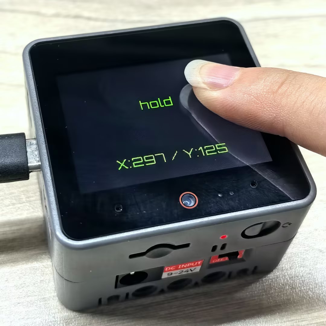

烧录成功后,您可以通过触摸 CoreS3 的屏幕来触发事件。当触摸状态发生变化时,设备将检测到这个事件,并在屏幕上显示当前的触摸状态以及触摸点的坐标信息。
