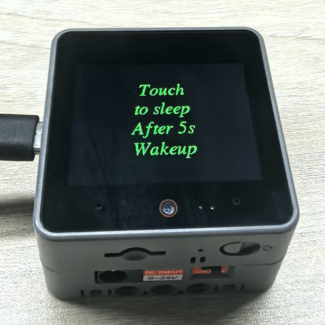

#include <M5Unified.h>
void setup(void) {
    auto cfg = M5.config();
    M5.begin(cfg);
    M5.Display.setTextColor(GREEN);
    M5.Display.setFont(&fonts::FreeSerifItalic18pt7b);
    M5.Display.setTextSize(1);
    M5.Display.drawString("Touch", M5.Display.width() / 2,
                              M5.Display.height() / 2 - 60);
    M5.Display.drawString("to sleep", M5.Display.width() / 2,
                              M5.Display.height() / 2 - 20);
    M5.Display.drawString("After 5s", M5.Display.width() / 2,
                              M5.Display.height() / 2 + 20);
    M5.Display.drawString("Wakeup", M5.Display.width() / 2,
                              M5.Display.height() / 2 + 60);
void loop(void) {
    M5.update();
    if (M5.Touch.getCount() && M5.Touch.getDetail(0).wasClicked()) {
        M5.Power.timerSleep(5);
        // M5.Power.timerSleep(const rtc_time_t& time);
        // M5.Power.timerSleep(const rtc_date_t& date, const rtc_time_t&
        // time);
        // M5.Power.powerOff(); shutdown
アップロードが成功した後、CoreS3 の画面をタッチしてスリープモードをトリガーできます。画面をタッチすると、デバイスはスリープ状態に入り、5 秒後に自動的にウェイクアップします。
