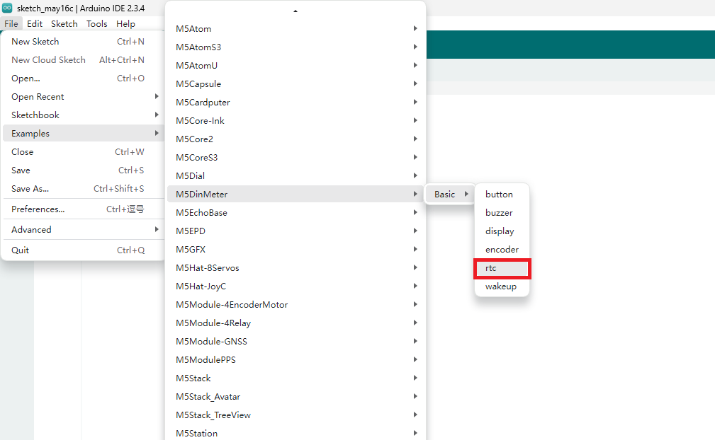

  • サンプルプログラム rtc を開き、コードを書き込む

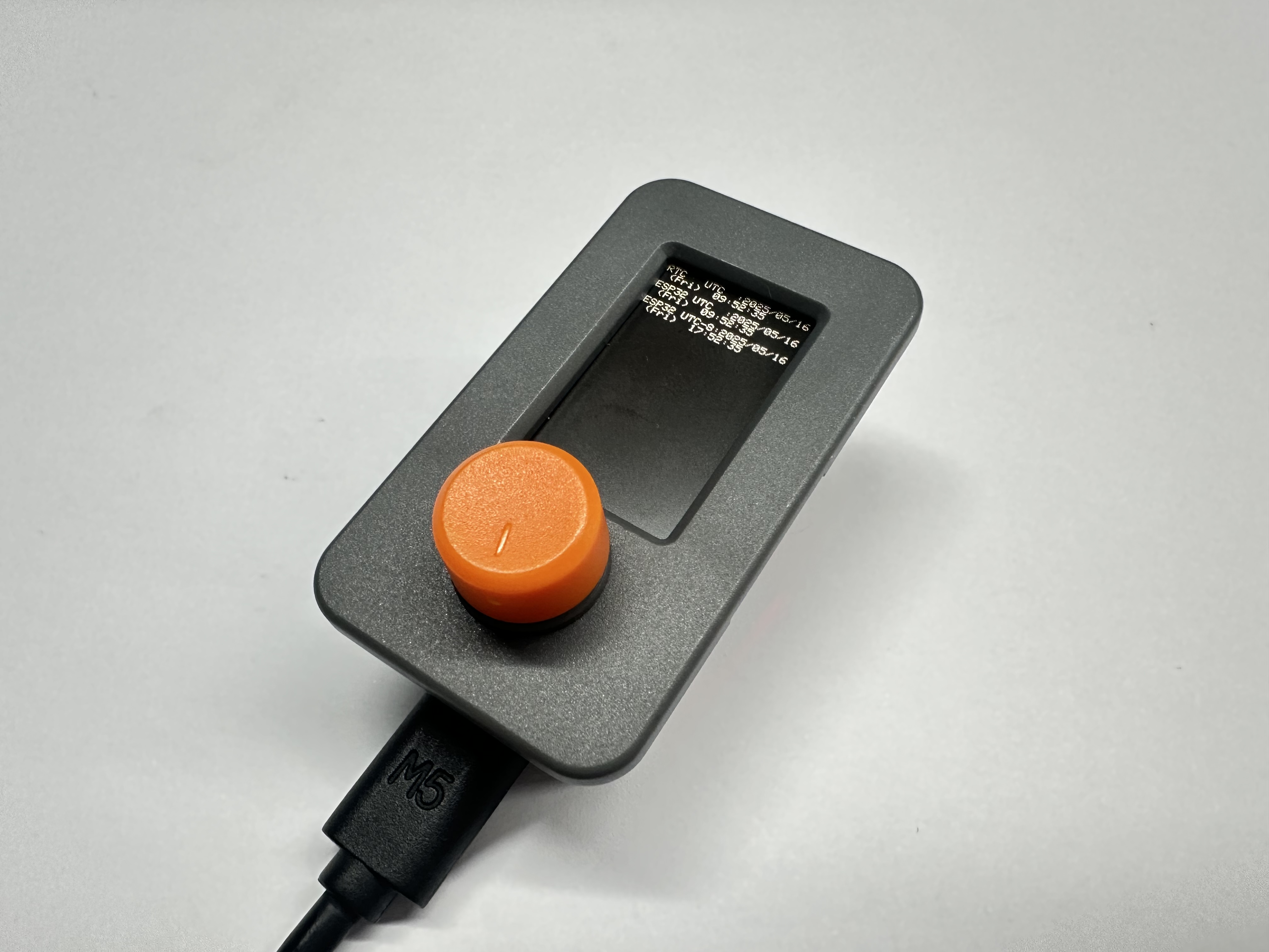

アップロード後、以下のように動作を確認できます
