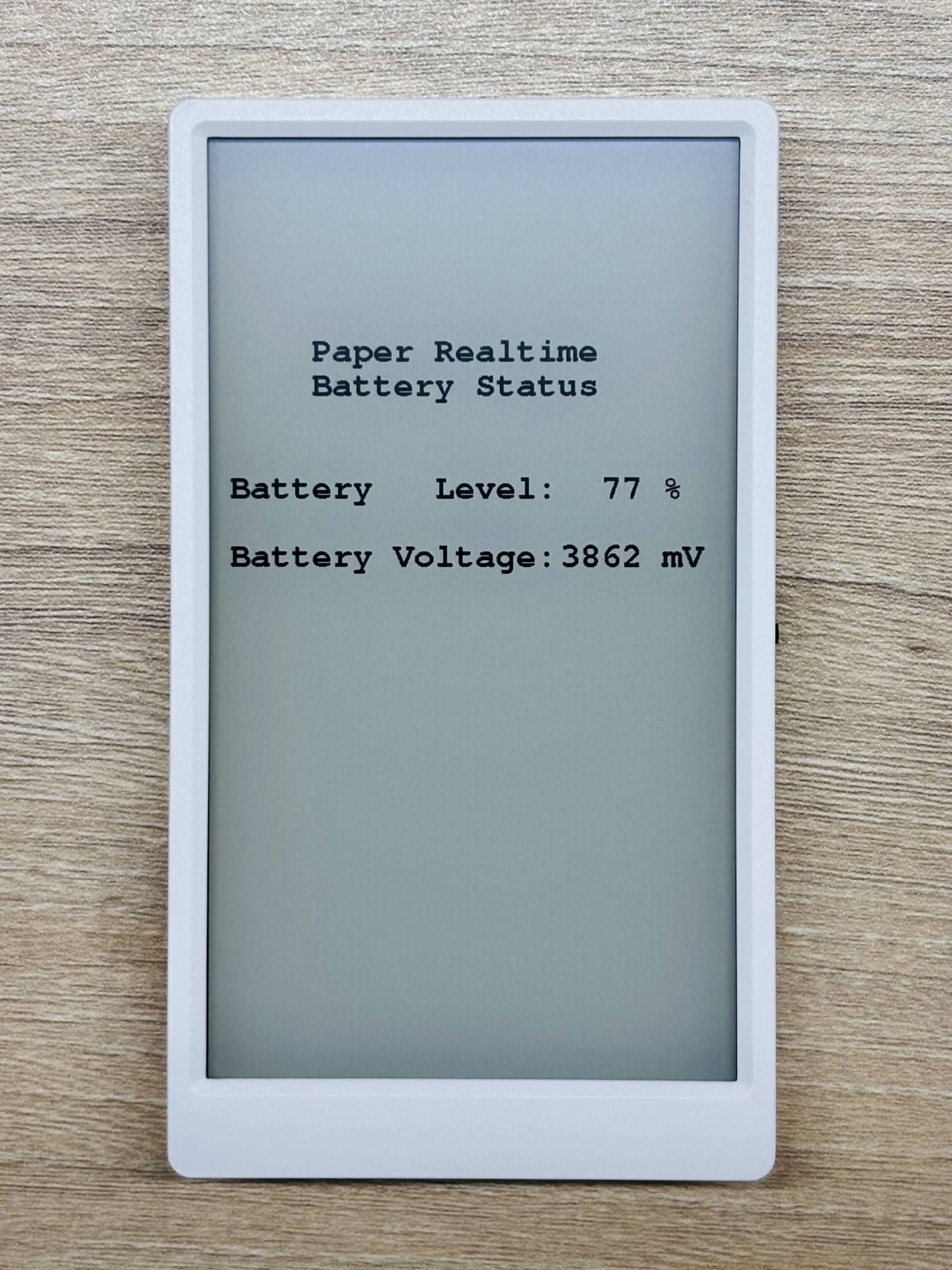

  M5.Display.println("     Paper Realtime");
  M5.Display.println("     Battery Status\n\n");
  M5.Display.println(" Battery   Level:\n");
  M5.Display.println(" Battery Voltage:\n");

このプログラムは、電池残量(パーセンテージ)、電圧を画面に表示し、2秒ごとに更新します。ハードウェアの制限により、Paper はバッテリーの充電状態、バッテリー電流を読み取ることができません。
