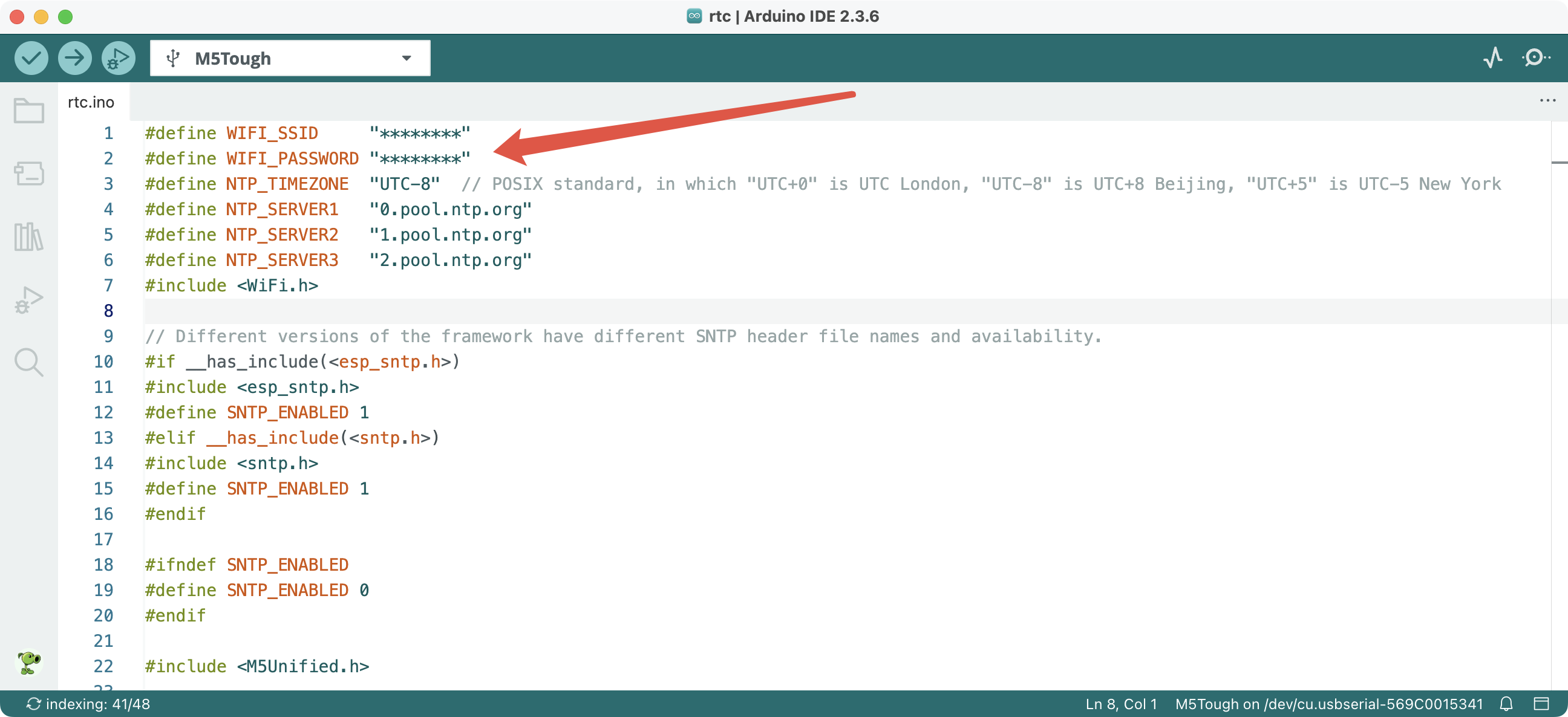

1 2 3 4 5 6 7 8 9 10 11 12 13 14 15 16 17 18 19 20 21 22 23 24 25 26 27 28 29 30 31 32 33 34 35 36 37 38 39 40 41 42 43 44 45 46 47 48 49 50 51 52 53 54 55 56 57 58 59 60 61 62 63 64 65 66 67 68 69 70 71 72 73 74 75 76 77 78 79 80 81 82 83 84 85 86 87 88 89 90 91 92 93 94
#define WIFI_SSID     "********"
#define WIFI_PASSWORD "********"
#define NTP_TIMEZONE  "UTC-8"  // POSIX standard, in which "UTC+0" is UTC London, "UTC-8" is UTC+8 Beijing, "UTC+5" is UTC-5 New York
#define NTP_SERVER1   "0.pool.ntp.org"
#define NTP_SERVER2   "1.pool.ntp.org"
#define NTP_SERVER3   "2.pool.ntp.org"

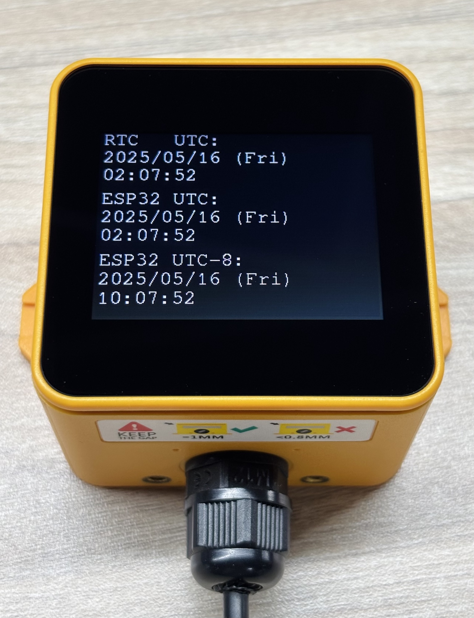

  auto dt = M5.Rtc.getDateTime();
  M5.Display.setCursor(0, 0);
  M5.Display.printf("RTC   UTC: \n%04d/%02d/%02d (%s) \n%02d:%02d:%02d", dt.date.year, dt.date.month, dt.date.date, wd[dt.date.weekDay], dt.time.hours, dt.time.minutes, dt.time.seconds);
  // ESP32 internal timer
  auto t = time(nullptr);
    auto tm = gmtime(&t);  // for UTC
    M5.Display.setCursor(0, 80);
    M5.Display.printf("ESP32 UTC: \n%04d/%02d/%02d (%s) \n%02d:%02d:%02d", tm->tm_year + 1900, tm->tm_mon + 1, tm->tm_mday, wd[tm->tm_wday], tm->tm_hour, tm->tm_min, tm->tm_sec);
    auto tm = localtime(&t);  // for local timezone
    M5.Display.setCursor(0, 160);
    M5.Display.printf("ESP32 %s: \n%04d/%02d/%02d (%s) \n%02d:%02d:%02d", NTP_TIMEZONE, tm->tm_year + 1900, tm->tm_mon + 1, tm->tm_mday, wd[tm->tm_wday], tm->tm_hour, tm->tm_min, tm->tm_sec);
  delay(500);
プログラムに接続する Wi-Fi の名前とパスワード、および現地のタイムゾーンを入力し、アップロードボタンをクリックすると、リアルタイムクロックが表示されます。
