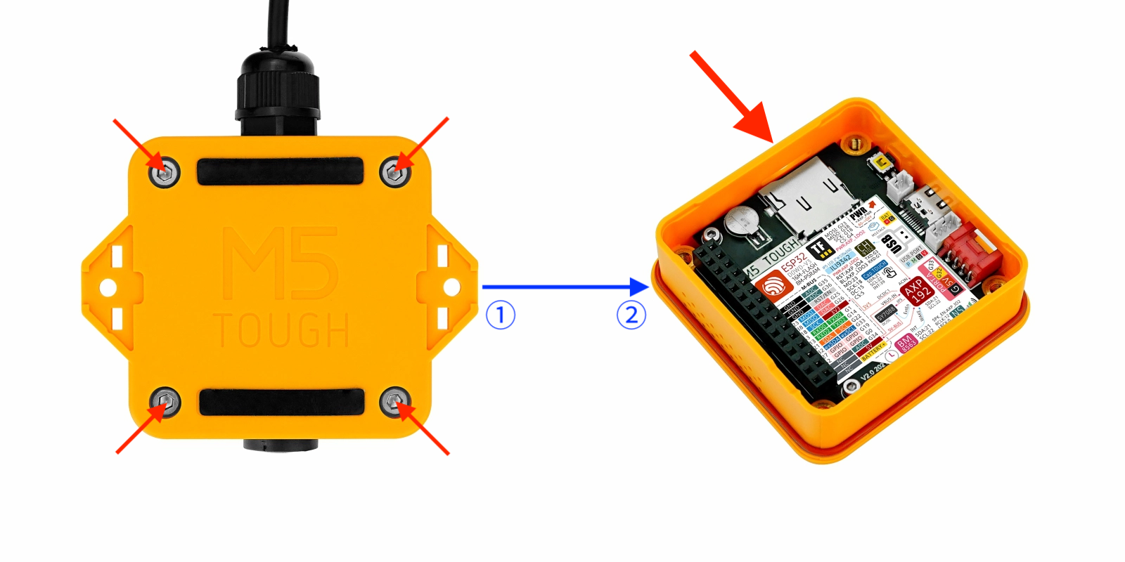

下図のように、製品に付属の 2.5mm 六角レンチを使って背面の4本のネジを緩めてカバーを開けます。右側の矢印が指しているのが Tough の microSD カードスロットです。
準備したSDカードをToughに挿入します。SDカードの接点がToughの画面と同じ向きになるように注意してください。上記のコードをArduino IDEにコピーし、コンパイルしてToughにアップロードします。
