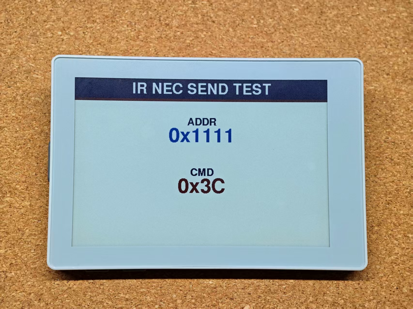

このプログラムは、デバイスの赤外線トランスミッターを通じて NEC プロトコル信号を送信します:
