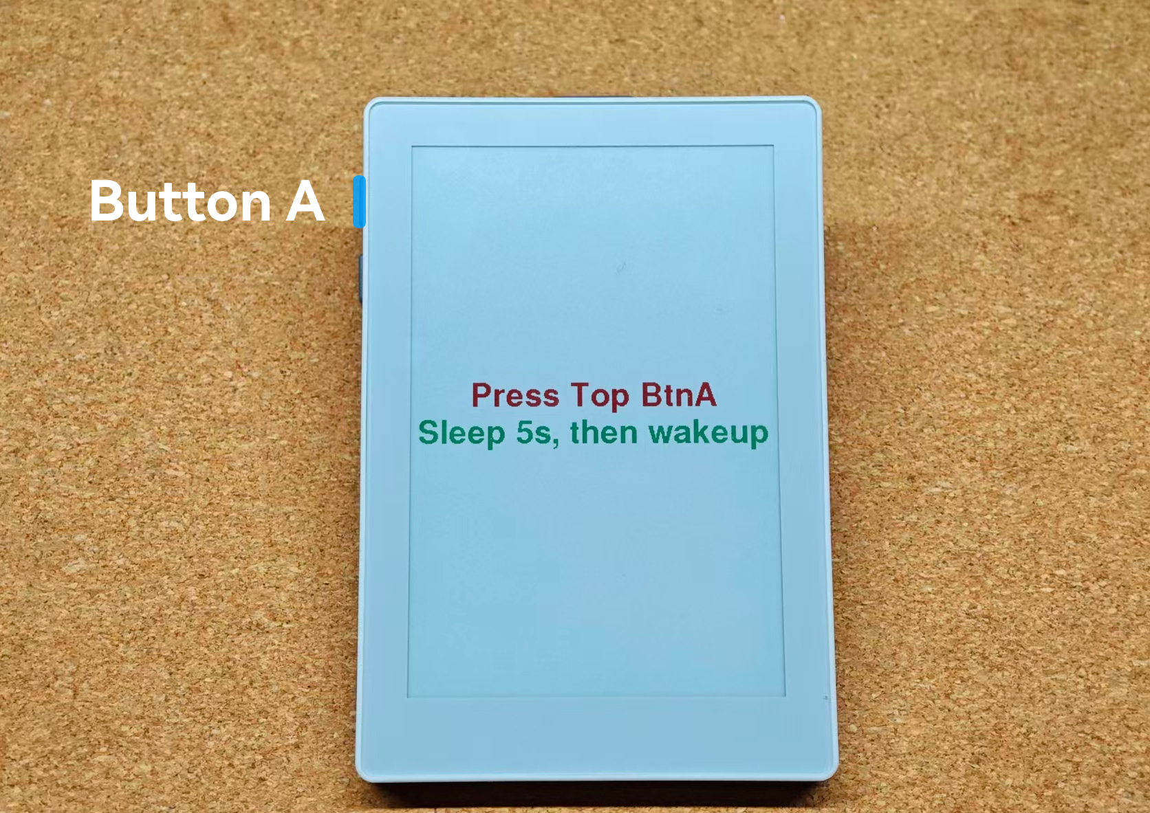

RTC ウェイクアップ ESP32-S3
RTC 割り込み信号を使用して ESP32-S3 をウェイクアップします。このプロセス中、M5PM1 電源管理チップはスタンバイ状態を維持します。

M5Canvas canvas(&M5.Display);
static void drawEpdSleepScreen()
    const int w = M5.Display.width();
    const int h = M5.Display.height();
    canvas.fillSprite(WHITE);
    canvas.setTextColor(RED);
    canvas.drawString("Press Top BtnA", w / 2, h / 2 - 20);
    canvas.setTextColor(GREEN);
    canvas.drawString("Sleep 5s, then wakeup", w / 2, h / 2 + 20);
    canvas.pushSprite(0, 0);
void setup(void)
    auto cfg          = M5.config();
    cfg.clear_display = false;
    M5.begin(cfg);
    M5.Display.setEpdMode(epd_mode_t::epd_quality);
    drawEpdSleepScreen();
void loop(void)
    if (M5.BtnA.wasPressed()) {
        M5.Power.timerSleep(5);
    delay(10);
このサンプルでは、PaperColor のスリープ・ウェイクアップ部分に M5Unified ライブラリの Power_Class を使用しています。詳細な API については以下を参照してください:

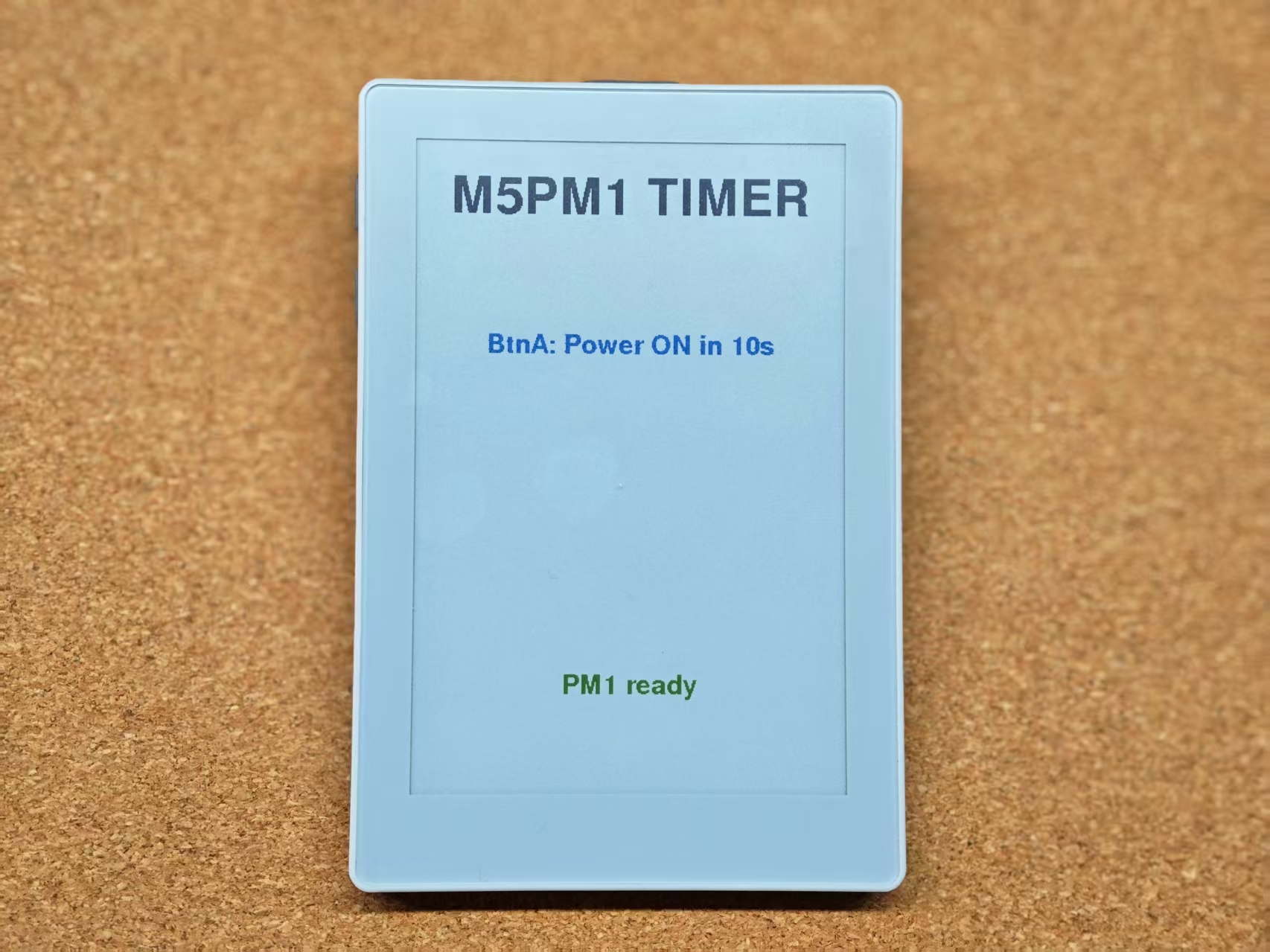

デバイス起動後、ボタン A をクリックすると 10 秒タイマーによる電源オンイベントが設定され、その後デバイスはシャットダウンしてウェイクアップを待ちます。

#include <M5PM1.h>
#include <Wire.h>
static constexpr uint32_t POWERON_SECONDS = 10;
static constexpr uint32_t POWEROFF_SECONDS = 10;
M5PM1 pm1;
static bool pm1_ready = false;
static void drawScreen(const char* status)
    canvas.setTextDatum(top_left);
    canvas.setTextColor(BLACK);
    canvas.setFont(&fonts::FreeSansBold12pt7b);
    canvas.drawString("M5PM1 TIMER", 16, 24);
    canvas.setFont(&fonts::FreeSansBold9pt7b);
    canvas.setTextColor(BLUE);
    canvas.drawString("BtnA: power on after 10s", 16, 86);
    canvas.setTextColor(pm1_ready ? GREEN : RED);
    canvas.drawString(status, 16, h - 40);
void setup(void)
    M5.begin(cfg);
    m5pm1_err_t err = pm1.begin(&M5.In_I2C, M5PM1_DEFAULT_ADDR, M5PM1_I2C_FREQ_100K);
    pm1_ready       = (err == M5PM1_OK);
    if (pm1_ready) {
        pm1.setLdoEnable(true);
    if (pm1_ready) {
        Serial.println("PM1 init ok");
        drawScreen("PM1 ready");
        Serial.printf("PM1 init failed: %d\n", (int)err);
        drawScreen("PM1 init failed");
void loop(void)
    if (!pm1_ready) {
        delay(20);
        return;
        Serial.printf("BtnA: timer power on in %lu s\n", POWERON_SECONDS);
        m5pm1_err_t err = pm1.timerSet(POWERON_SECONDS, M5PM1_TIM_ACTION_POWERON);
        if (err != M5PM1_OK) {
            Serial.printf("timerSet POWERON failed: %d\n", (int)err);
            drawScreen("BtnA failed");
        pm1.shutdown();
    delay(20);
