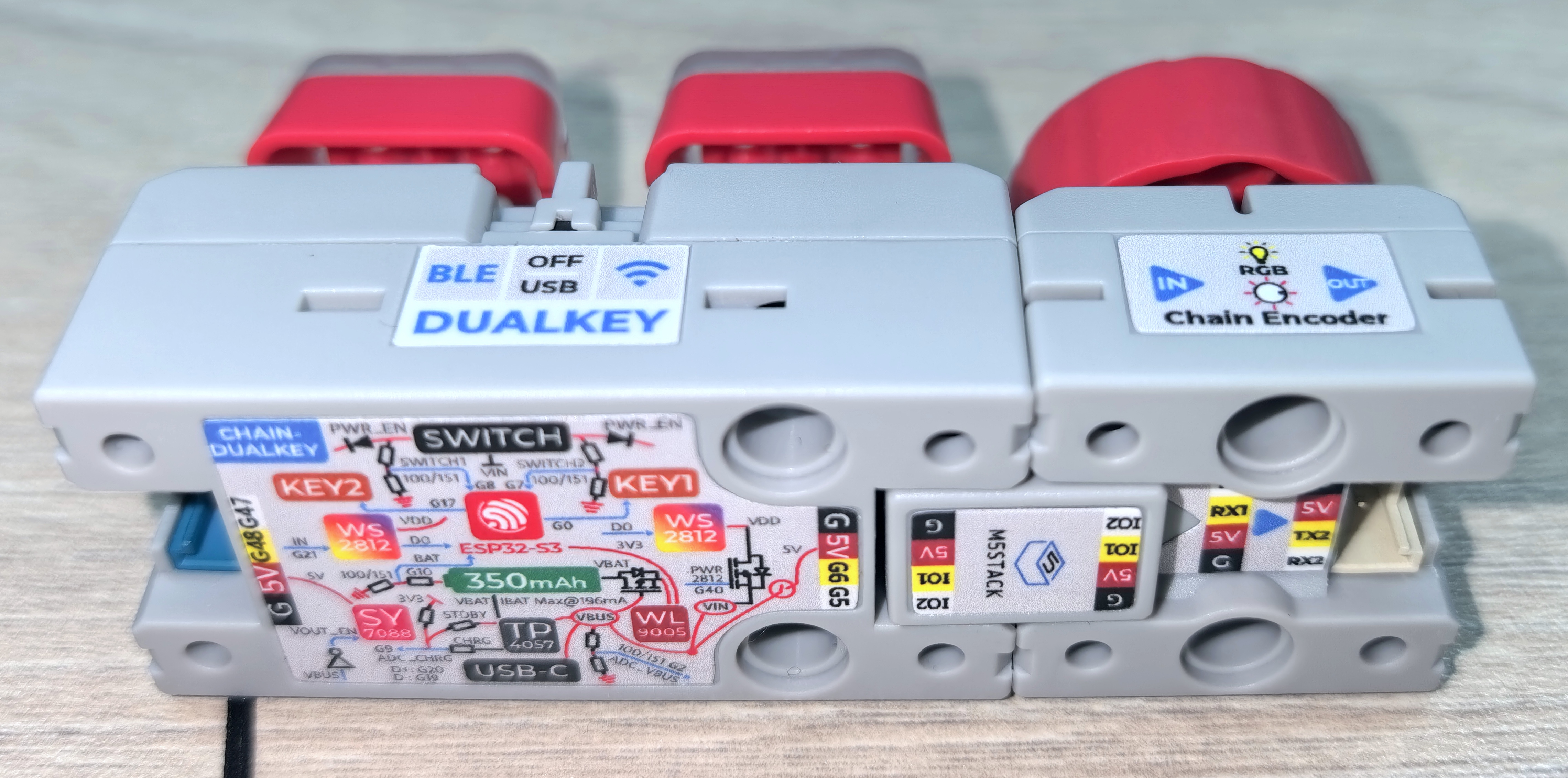

Chain Bridge コネクタを使用して、メインコントローラである Chain DualKey と Chain Encoder を接続します。接続時は方向に注意し、三角形の矢印がメインコントローラ Chain DualKey から外側へ向くようにしてください(下図参照):
