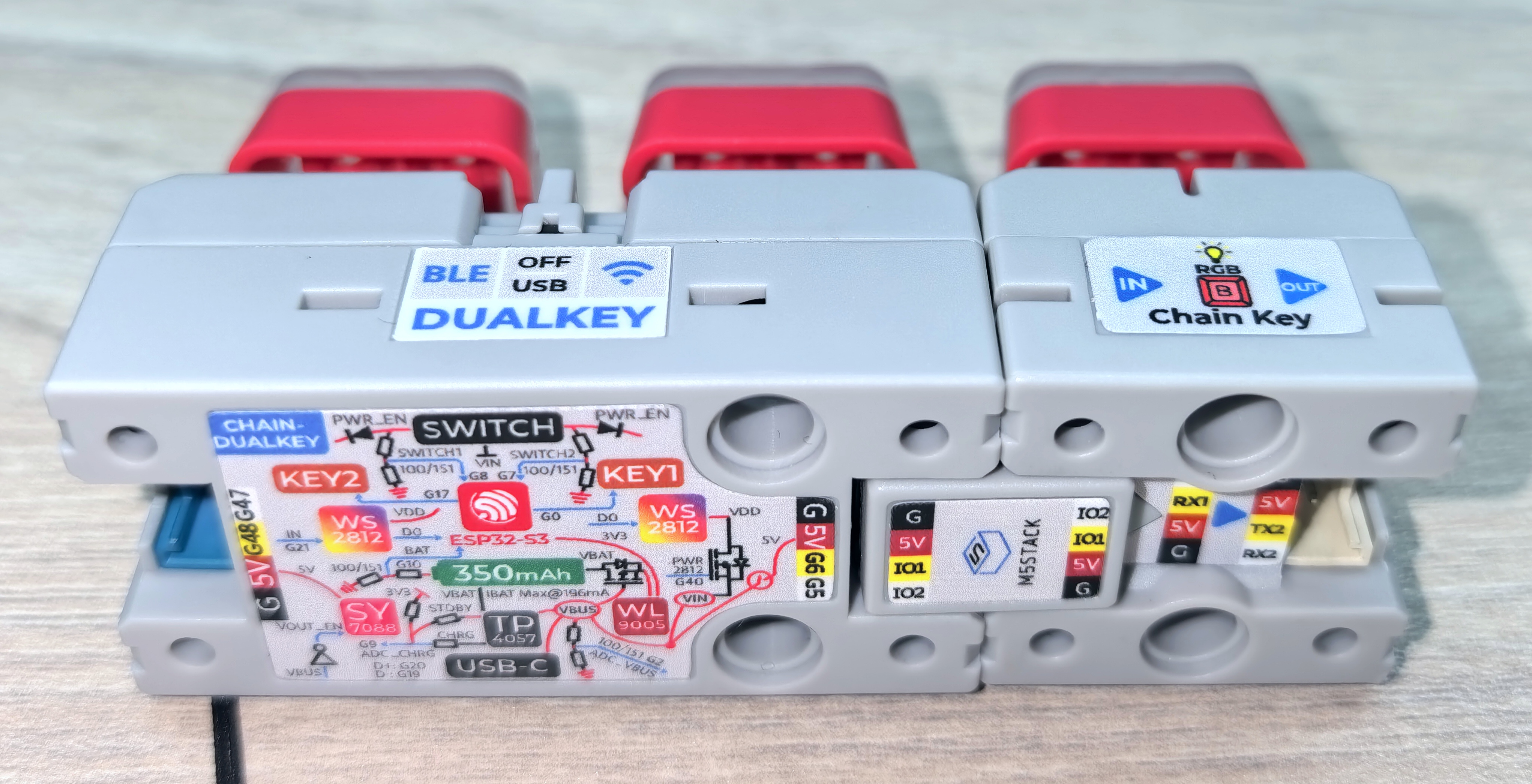

用 Chain Bridge 连接器连接主控 Chain DualKey 和 Chain Key。连接时需要注意方向,三角箭头从主控 Chain DualKey 指向外侧,如图:
将以上程序编译并上传至设备,打开串口监视器,程序会检测按键的按下事件(单击、双击、长按)并输出消息:
