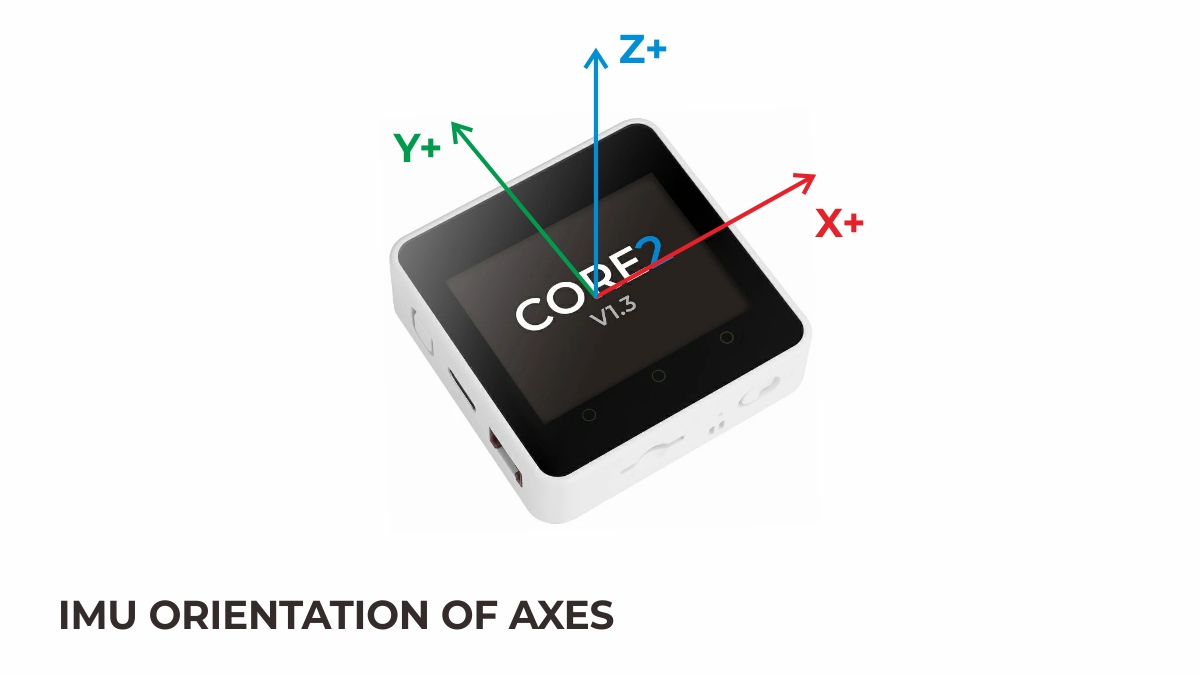

IMU 三軸方向模式図
  • Core2
  • Core2 v1.3
  • Core2 For AWS
