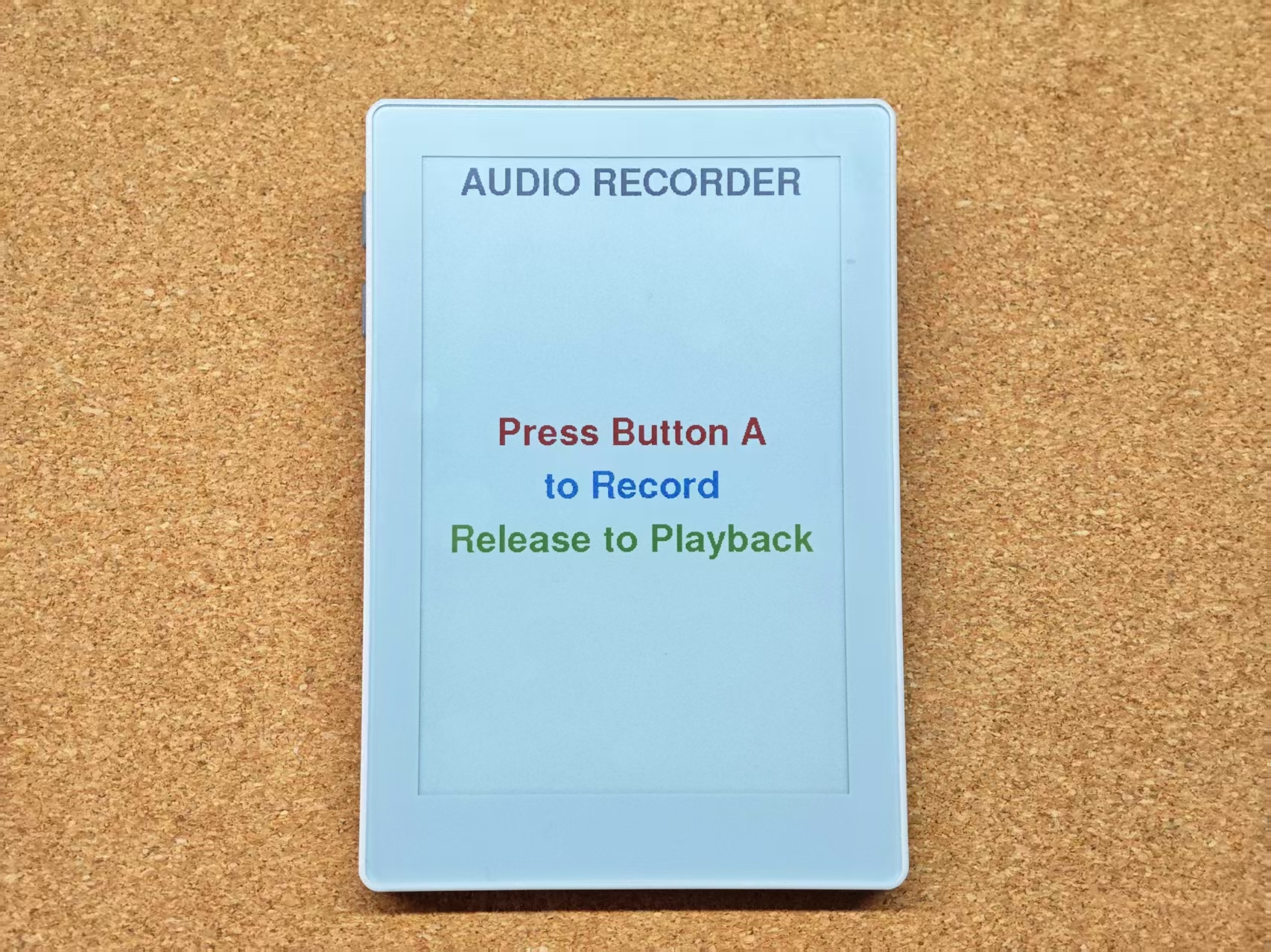

サンプル説明:ボタン A を押すと MIC による録音を開始し、ボタンを離すと録音を停止します。録音停止後、自動的に再生が行われます。
