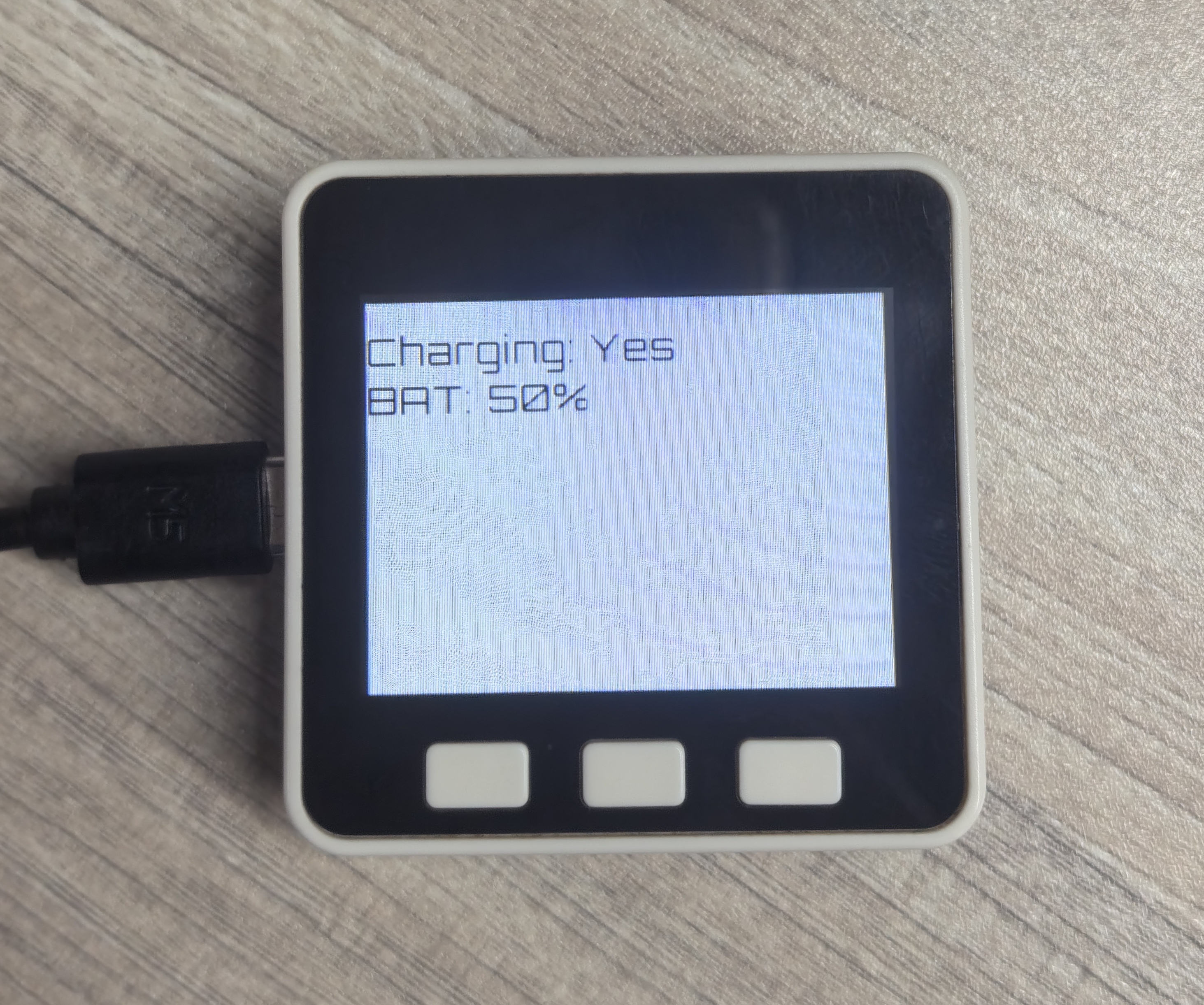

该程序将在屏幕上显示电池是否正在充电、电量百分比,每5秒刷新一次。由于硬件限制,Basic/Gray无法读取电池电压、电流信息。
