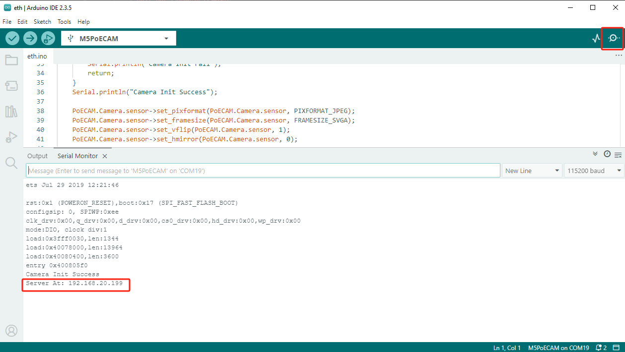

  • 打开驱动库中的案例程序"web_cam - eth", 点击上传按钮,将自动进行程序编译,与程序烧录。

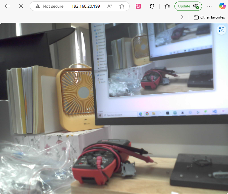

连接串口工具后复位设备或重新上电,查看设备IP。通过浏览器访问IP实时预览图像。
