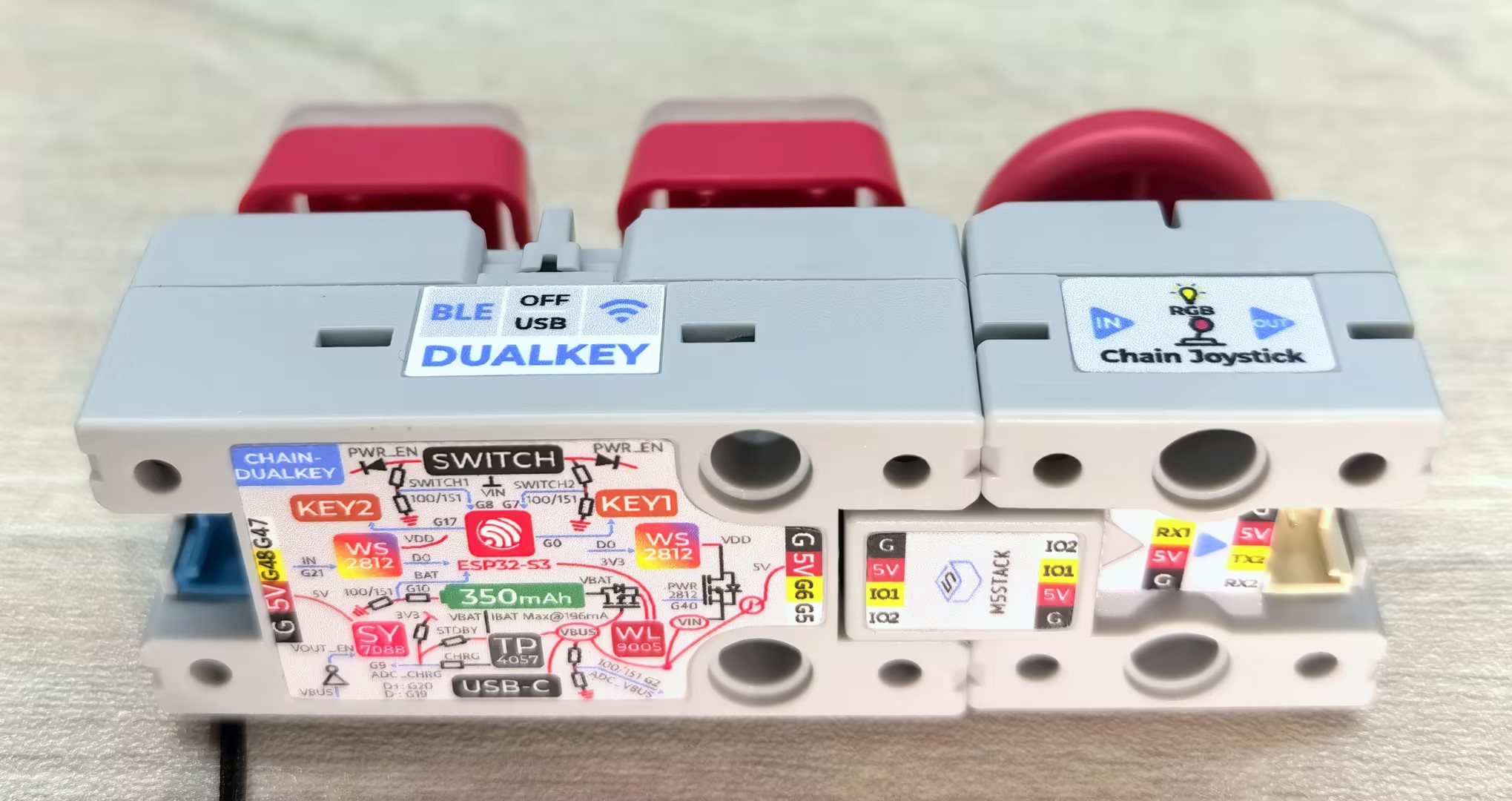

用 Chain Bridge 连接器连接主控 Chain DualKey 和 Chain Joystick。连接时需要注意方向,三角箭头从主控 Chain DualKey 指向外侧,如图:
