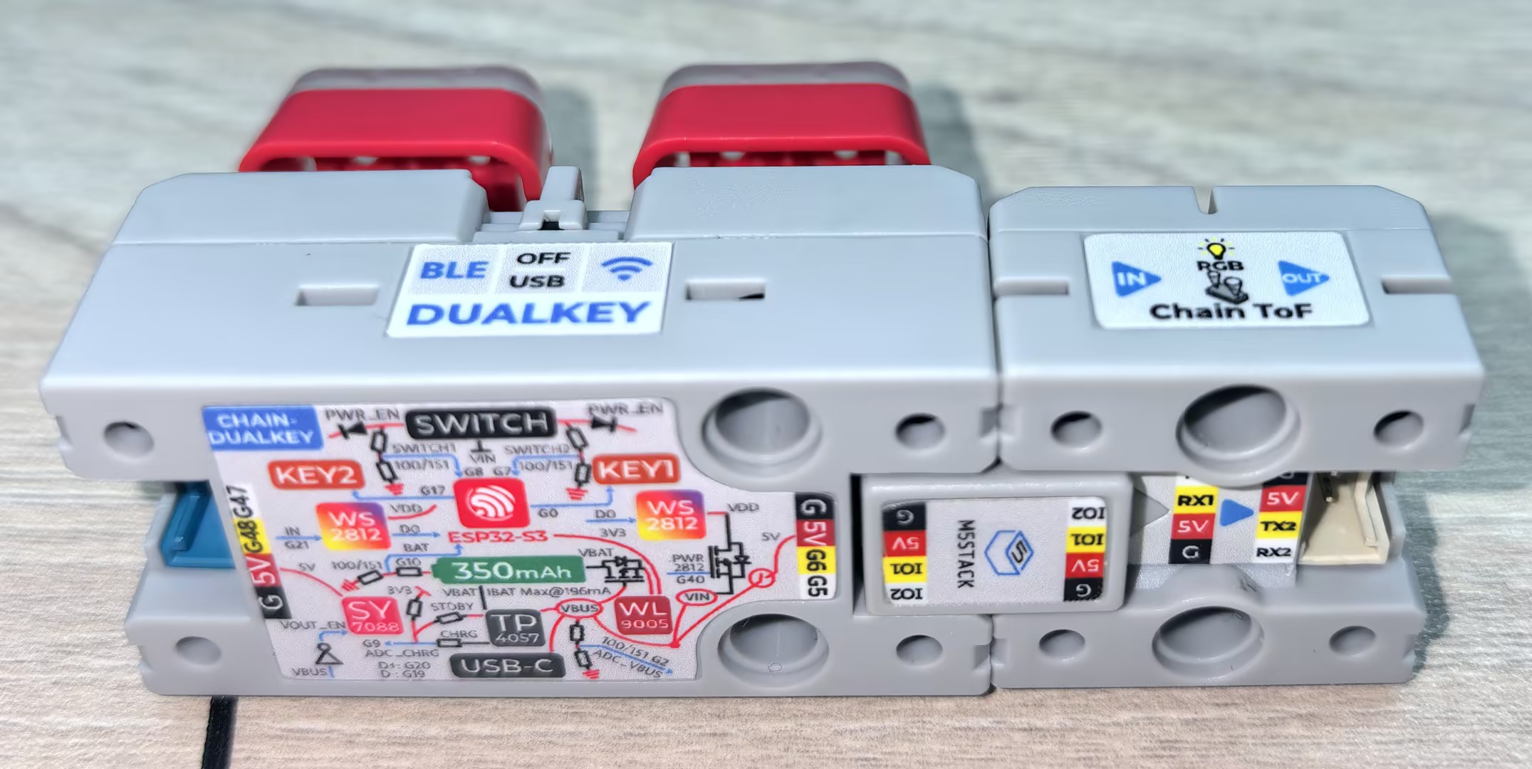

Chain Bridge コネクタを使用して、メインコントローラである Chain DualKey と Chain ToF を接続します。接続時は方向に注意し、三角形の矢印がメインコントローラ Chain DualKey から外側へ向くようにしてください(下図参照):
上記のプログラムをデバイスにコンパイルして書き込みます。Arduino IDE 右上のボタンをクリックして「シリアルモニタ」を開きます。Chain ToF から前方の障害物までの距離が表示されます(有効測定範囲:30~2000 mm):
