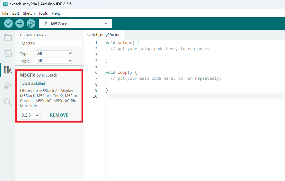

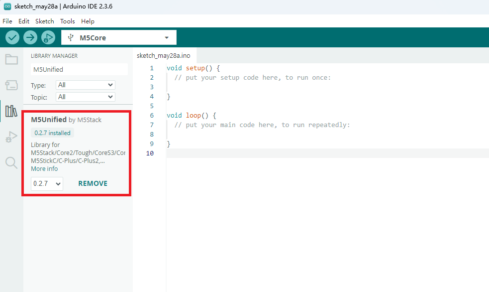

  • 3. 依赖库安装: 参考库管理安装教程,完成M5Unified,M5GFX驱动库安装,并根据提示安装全部依赖库。

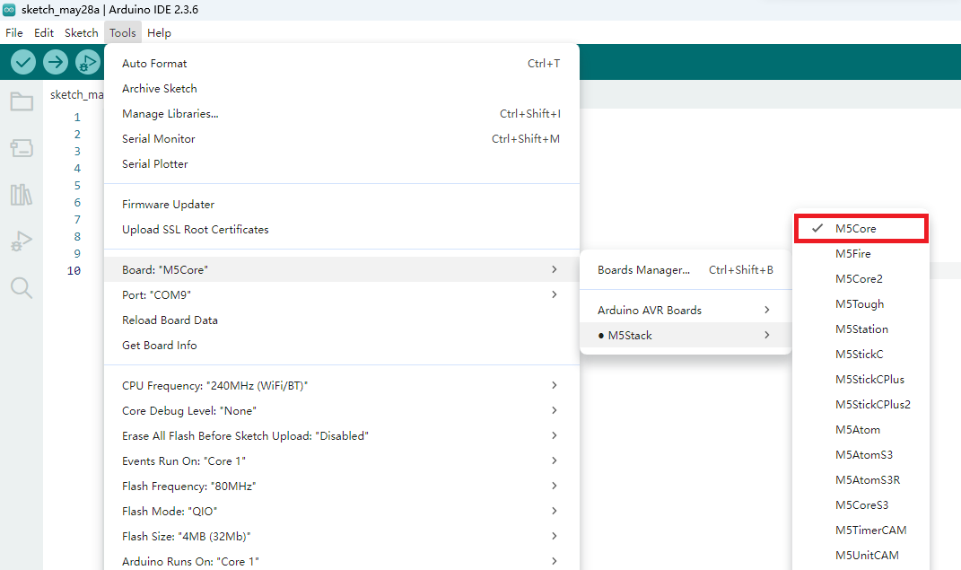

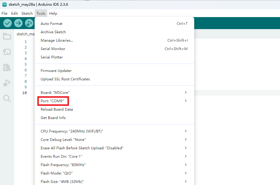

3. 端口选择
将设备通过 USB 线连接至电脑,在完成驱动安装后, Arduino IDE 中可选中对应设备的端口。

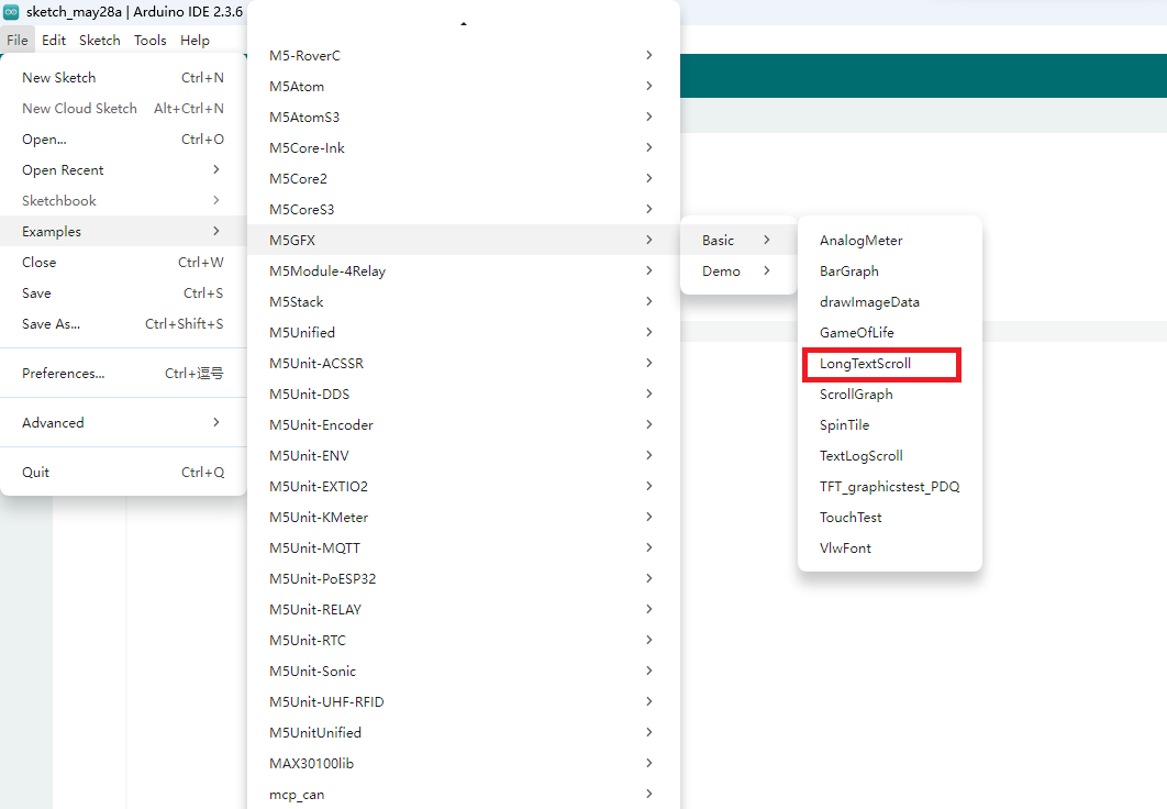

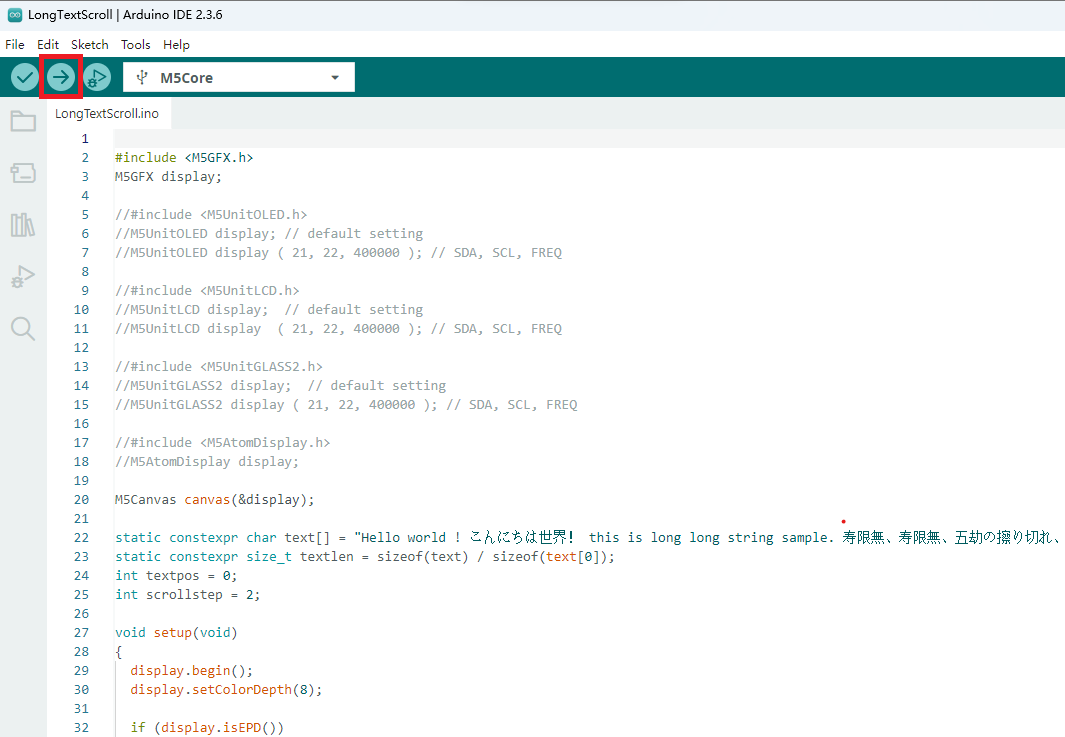

4. 程序编译 & 烧录
打开驱动库中的案例程序 “LongTextScroll”, 点击上传按钮,将自动进行程序编译,与程序烧录。
显示效果如下:
