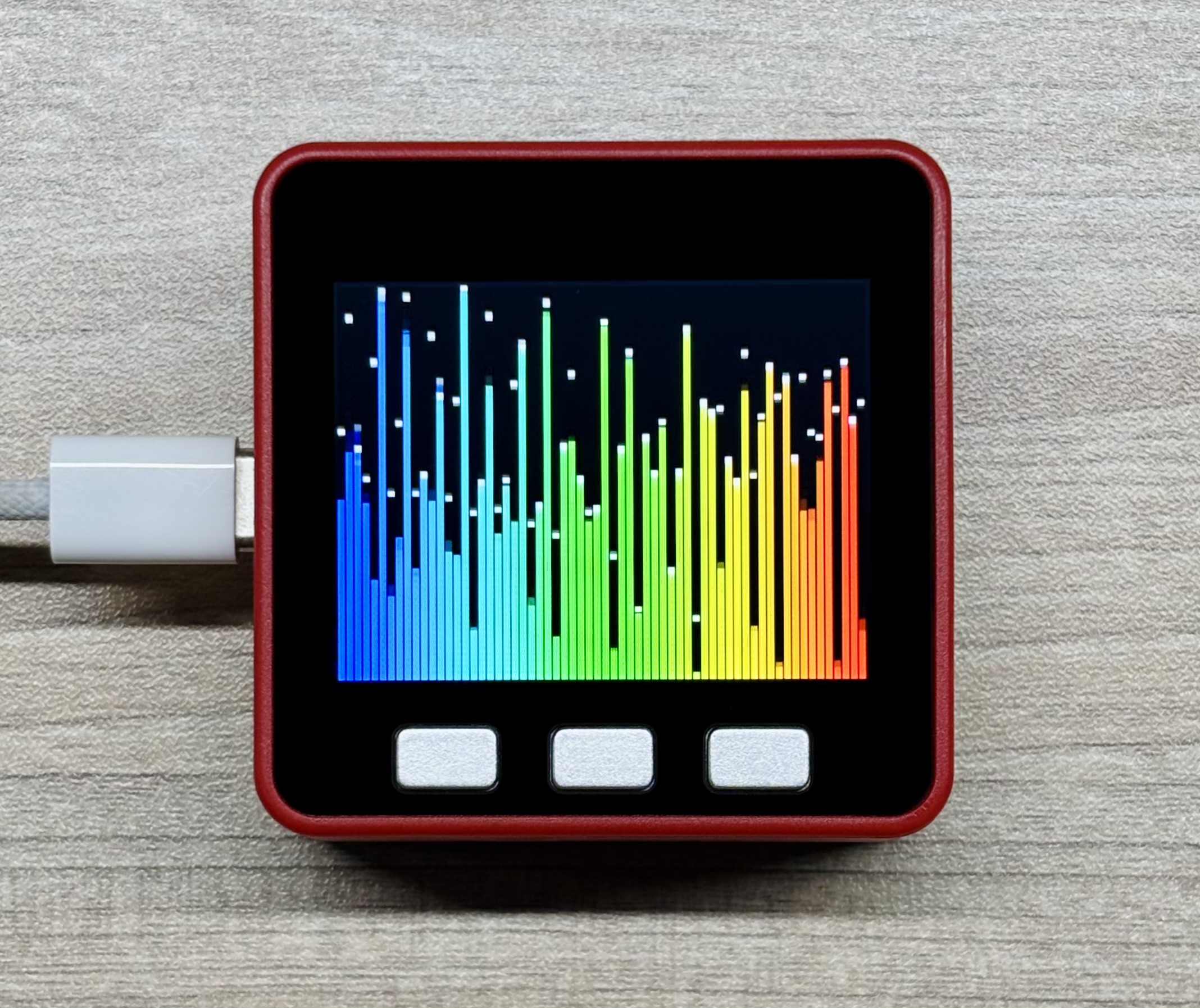

4. 程序编译 & 烧录
打开M5GFX库中的示例程序Basic -> BarGraph,点击上传按钮,程序将编译并上传至 Fire。
运行效果:
