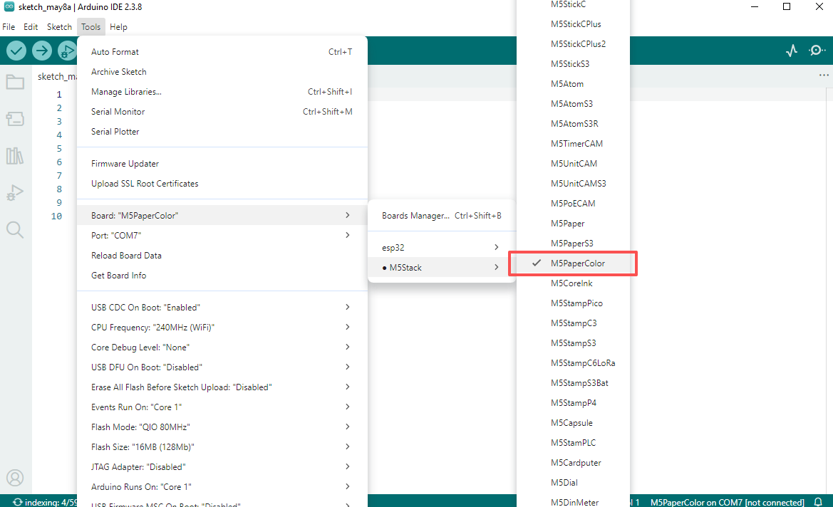

    1. ドライバライブラリのインストール:ライブラリ管理インストールチュートリアルを参照し、M5Unified および M5GFX ドライバライブラリのインストールを完了し、表示されるプロンプトに従ってすべての依存ライブラリをインストールしてください。

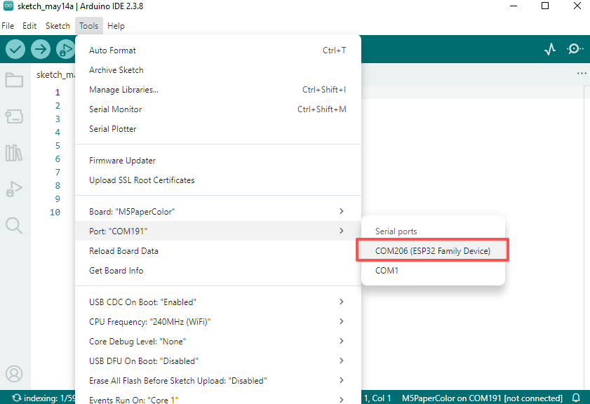

2.ポートの選択
USB-C ケーブルでデバイスを PC に接続し、側面の電源ボタンを長押ししてデバイスがダウンロードモードに入ったら、Arduino IDE で対応するコントローラとデバイスポートを選択できます。

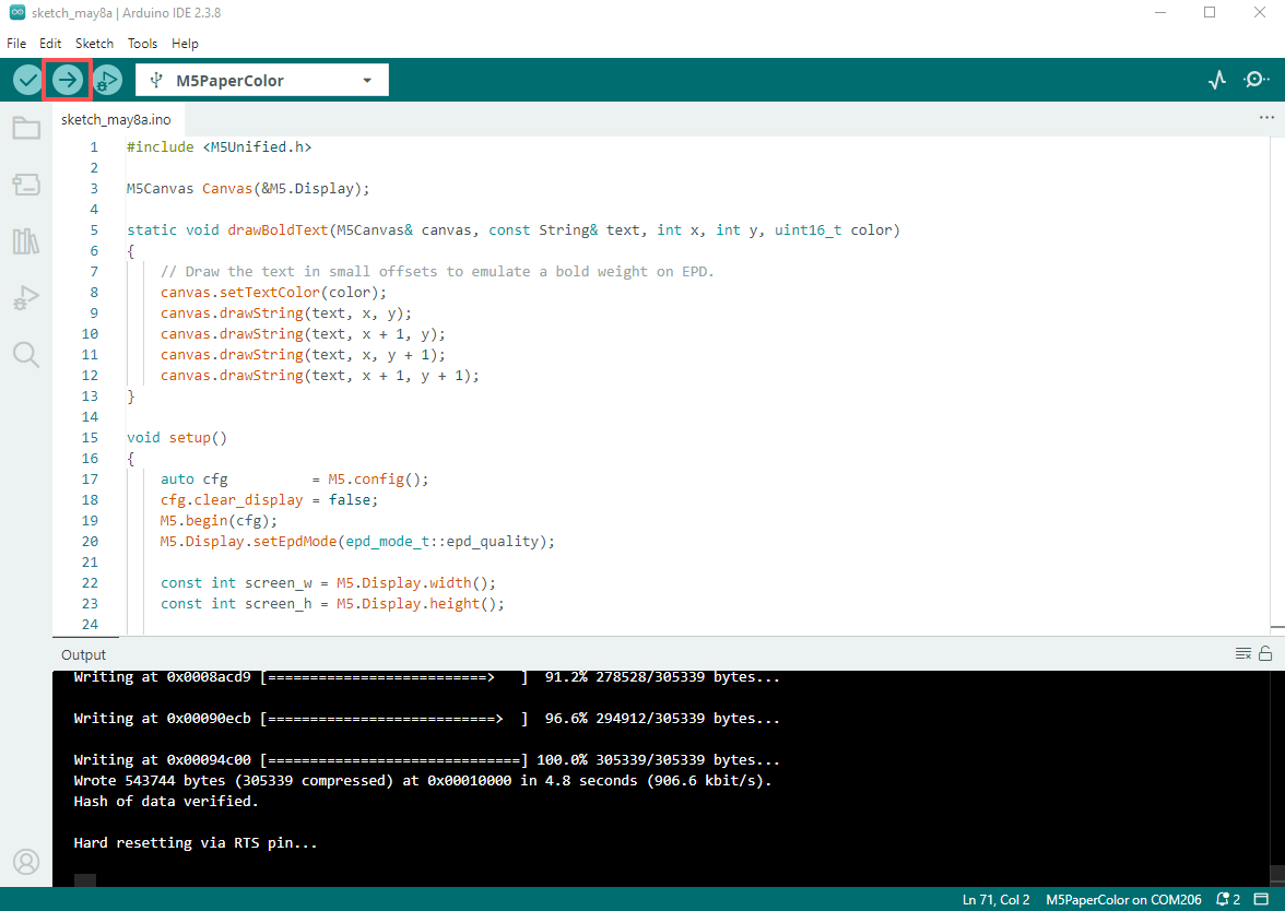

3.プログラムのコンパイル&書き込み
以下のサンプルプログラムを Arduino IDE にコピーし、アップロードボタンをクリックすると、プログラムがコンパイルされ PaperColor にアップロードされます。

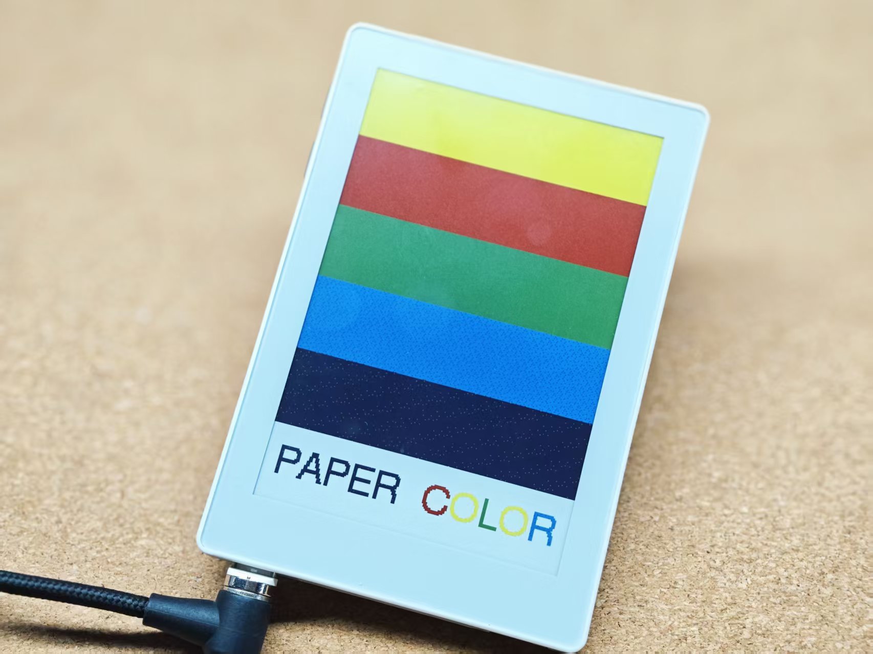

実行結果:
